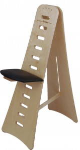

La solution de la chaise de repassage me semblait pas mal mais je suis tombé par hasard sur ça. :wub:
Elle à l'air parfaite cette chaise mais le prix :cry: ça pique! :cry:

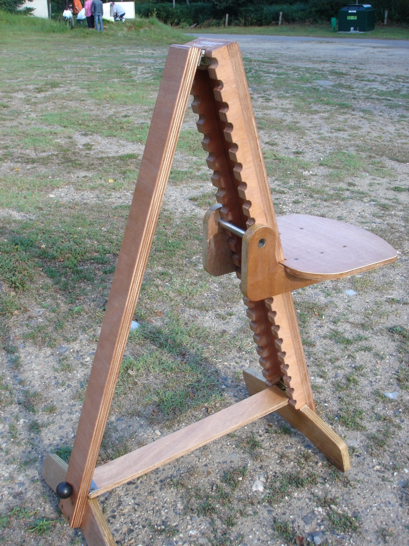

Ben moi je me suis fabriqué ce modèle ci
Le seul inconvénient c'est en position basse, il a tendance à basculer vers l'avant, normal avec ce bras de levier, et je ne voulais pas écarter trop les montants.

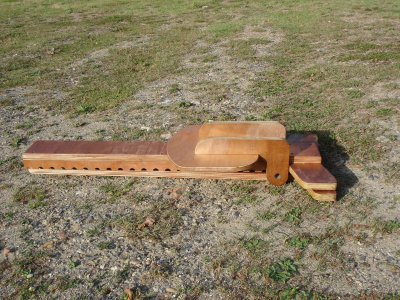

oups!! Pardon pour ce format de photo, je n'arrive pas à modifier ce message, je n'ai pas la main! l'image masque le boutons de commande éditer? si quelqu'un peu m'aider à enlever cette photo ce serait sympa pour tout le monde!
Merci Christel, mais dans un premier temps, je n'avais pas ces boutons qui sont réapp100617055901804906245924.jpgarus, j'en profite pour montrer le siège plié.
j'aime bien ta chaise, tu as une idée du poids ?
je n'ai pas encore la mienne (achat ou fabrication) mais il est vrai que se tortiller avec son dob fatigue vite...
Non, je n'ai pas pesé ma chaise, mais le bois est épais et reste assez lourd.
Je me suis inspiré d'un modèle en fouinant sur internet, j'étais tenté au départ par le modèle rouge sité plus haut, mais beaucoup plus massif et plus lourd.
Par contre elle est surtout utile pour les positions basses , pour SC ou lunette, pour un dobson je pense que la chaise de repassage convient très bien, elle n'a pas de positions très basses? mais inutiles sur un dobson et revient tout de même moins chère, on en trouve à bas prix!

Je n'avais aucune idée du poids de la chaise, je viens de la peser: 6 kgs
  JP60 a dit :
Le modèle rouge pèse pile-poil pareil ;) Mais il monte moins haut à voir comme ça.

OUI finalement, la rouge parraîssait plus lourde, mais en augmentant la hauteur puis l'épaisseur du contreplaqué marine assez lourd, on arrive au même poids. D'ailleurs inutile d'aller trop haut sauf pour un appui, 1 mètre c'est presque trop, le plus utile pour moi reste la partie basse.
Sauf que les deux montants de l'assise de ma chaise rouge m'ont cassé sous les fesses en pleine nuit à cause d'une barre de maintien mal mise :( Faudra que je revoie cette partie avec du CTP certainement, le pin est trop cassant pour ces parties soumises à de fortes contraintes en traction.
J'ai ce même problème de basculement. On peut le limiter un peu en raccourcissant le montant arrière, ce qui déplace l'assise vers l'arrière (ce que j'ai fait).
J'avais aussi imaginé, sans le faire, de lester l'arrière avec un truc genre porte bidon destiné à recevoir une bouteille d'eau de 1,5l. Compte tenu du bras de levier ça devrait bien améliorer.
Dans la pratique on se stabilise avec les pieds bien posés au sol quand on est très bas.
