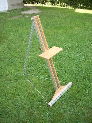

  PierreDesvaux a dit :
Si cela peut donner des idées...:)
DSCN1146.JPG?height=400&width=300[/quote
je crois que tu nous avais déjà montré ce modèle hyper lèger, mais je m'étais posé la question sur la stabilité avec seulement 3 points d'appui ! !
Ben, si je le montre, c'est que cela marche, pardi! :)
Bien sur, ce n'est pas un escabeau en chêne massif, mais l'idée, c'est de trouver l'optimum entre rigidité, légèreté, encombrement, et facilité de fabrication. Trois points d'appui, y a pas plus stable... Avec 4, on n'est plus isostatique, et sur un sol bosselé, c'est un peu difficile...
Si on veut la ceinture et les bretelles, on peut changer la chaine qui relie le pieds arrière en deux barres rigides horizontales.
OK tant mieux, car elle semble très légère, mais quand tu dis que "3 points d'appui il n'y a pas plus stable", tu te trompes, les tabourets 3 pieds sont maintenant interdits pour cette raison, on en fabrique plus. Mais je comprend ce que tu veux dire, sur un sol bosselé il porte facilement sur ses 3 pieds alors qu'un quatre ou cinq pieds boîte!
Mais de la façon dont on l'utilise en astro, ta chaise est supère, plus légère et pas trop difficile à réaliser!
Beaucoup d'idées dans tout cela, de quoi inspirer les bricoleurs!
