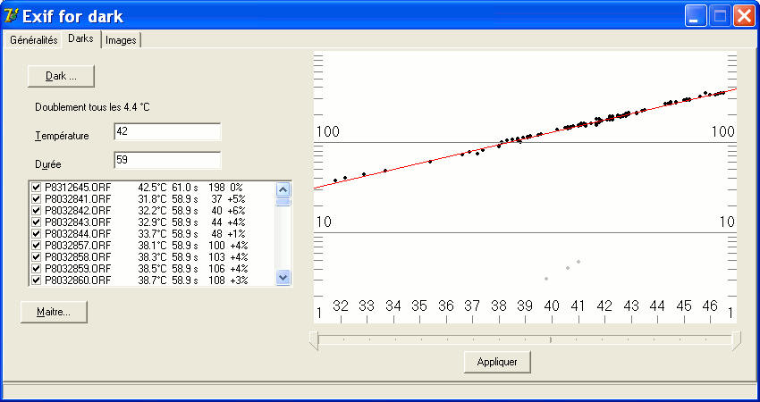

Sinon, ça renvoie à mes essais de tenir compte de la température mesurée dans les exif pour calculer des darks au plus juste. Voilà ce que ça donne sur les darks:
Niveau moyen du dark suivant la température.
On constate que la loi exponentielle est assez bien respectée. Ça laisse supposer que la sonde de température est proche du capteur. Les points à basse température, un peu hors d'axe, correspondent aux premiers darks de chaque série. La température a du trop varier pendant le dark.
La loi exponentielle qui lie le signal thermique avec la température est valable pour tous les composants électroniques. Comme la sonde de température se trouve à l'intérieur d'un composant électronique qui ne fonctionne que lorsque le capteur fonctionne, il monte en température comme le capteur. Il ne monte certainement pas à la même température, mais ils sont en relation l'un et l'autre.
C'est bien ce qu'on constate sur la courbe que tu montres, ainsi que ce que j'avais calculé de mon coté sur mon 1000D (mais mon site http://www.fredmi.fr est fermé...).

Est-ce que ton logiciel Exif for Dark est disponible quelque part ? J'aimerai bien l'essayer sur mes darks...
Ce n'est que pour Olympus pour le moment. Ça ne peut pas s'utiliser chez Nikon faute de température dans les exif ni chez Canon les darks/offsets étant traficotés. Je peux étudier le support d'autres marques si on me fournit des échantillons.
Je peux fournir le logiciel en MP. Pour le moment, c'est plus de la preuve de concept qu'un truc super pratique. Il faut réanalyser les darks à chaque séance, ce qui est un peu lourd. Je réfléchis à une nouvelle version qui gère un peu façon bibliothèque. J'espère faire ça avant la fin de l'année, en prévision de la prochaine campagne tropicale de juillet/août.
