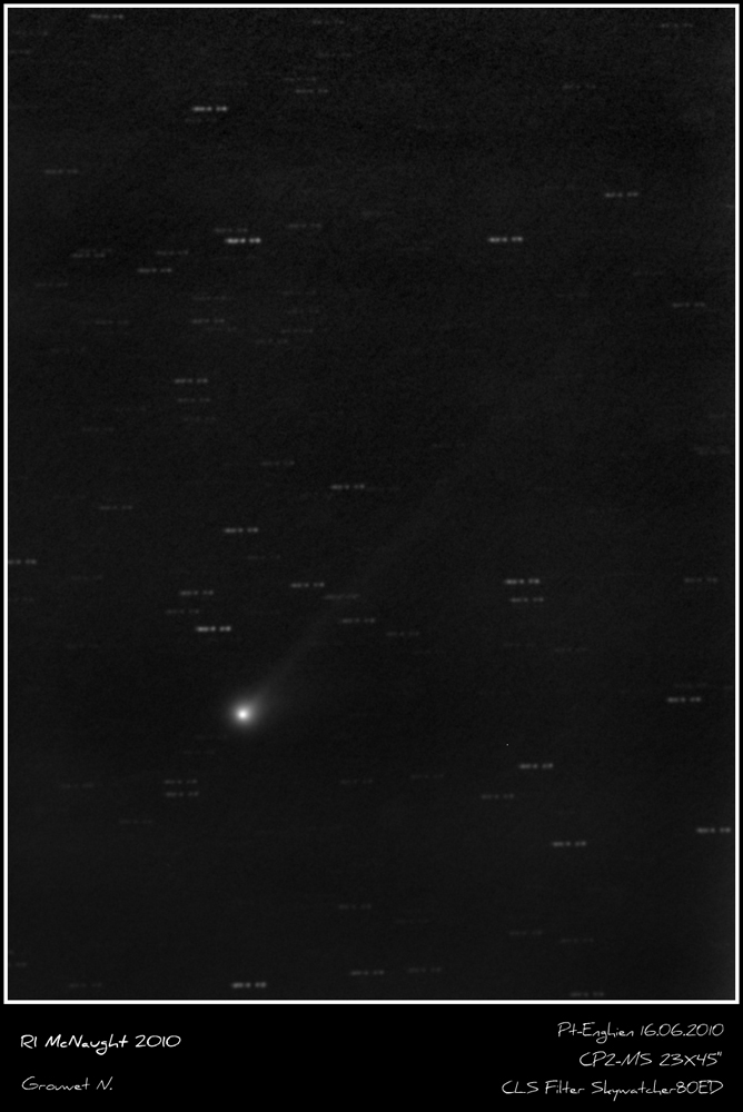

Me revoilà avec un nouveau cliché, et deux grandes premières,
Tout d'abord, une comète, enfin LA comète du moment, et ensuite, mon premier résultat avec une CCD (CCD achetée d'occasion, une CP2-MS:rolleyes:)
Donc,
CCD CP2-MS (température capteur -14,5°C)
Skywatcher Black Diamond 80ED sur EQ6 Pro goto
CLS filter 1,25" (couche L)
23X45 secondes (acquisition Astroart)
Pré-traitement DSS
IRIS et PS CS2
Quelques difficultés, surtout avec les flats, donc je suis preneur de vos trucs et astuces en CCD. J'attends mon écran lumineux GN. J'ai donc dû faire des flats à l'arrache avec une feuille blanche et une lampe. Pas évident!
Le plus difficile est la détection de la lumière, je brûle toujours le capteur même avec des temps de poses très courts.
Si qqun a quelques tuyaux sur sa façon de faire des flats avec une CCD et Astroart?
D'avance merci pour votre attention et commentaires,
Exalastro.
Belle image de cette comète,un bon souvenir.
Je fais les flats avec mon atik le matin aprés mes poses à 0,1s et j'obture la lulu avec
un plastic blanc (entre 20 et 22OOO adu).
Jean-Pierre

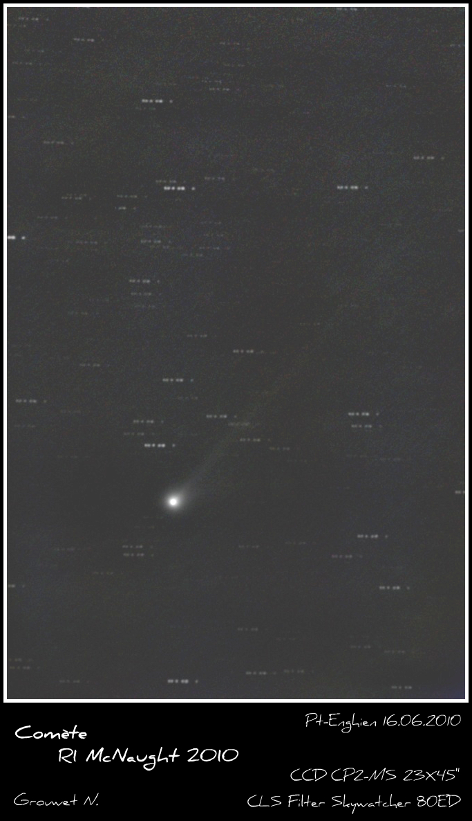

Belle image, peut être le fond est-il un peu clair....du coup la queue ressort un peu moins.
Tu peux la mettre dans le post dédié "A quoi ressemble R1..." ;)
merci pour vos commentaires, initialement, j'avais un fond beaucoup plus sombre, mais je pensais qu'il était trop sombre ;-)
Je posterai une autre image pour comparer.
bonne journée
Niko;

Salut Niko,
Effectivement la première (bien que le ciel soit plus clair) me plait mieux, la queue est nettement plus visible!!!
Perso pour les Flats, je les fais avec ecran GN (essayé plein de bricolage mais rien nickel) et je les contrôle sous iris...
Bons tests et bonne continuation!!
A bientot Niko
Bradi
Edit: sur l'écran de la maison, je préfère nettement la seconde version... (faut vraiment que je règle l'ecran de mon bureau...) ;)
