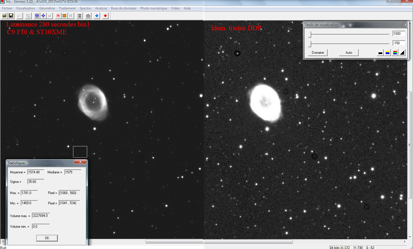

Aprés avoir collimaté j'ai foucaulté le miroir sur une étoile lumineuse. Je vois un bord rabattu et l'amorce d'un défaut central (une bosse probablement, quasiment cachée par le secondaire).
Bref c'est de l'optique industrielle, comme celle de mon C8. Mais on s'en fiche en CP puisque le seeing est maitre.

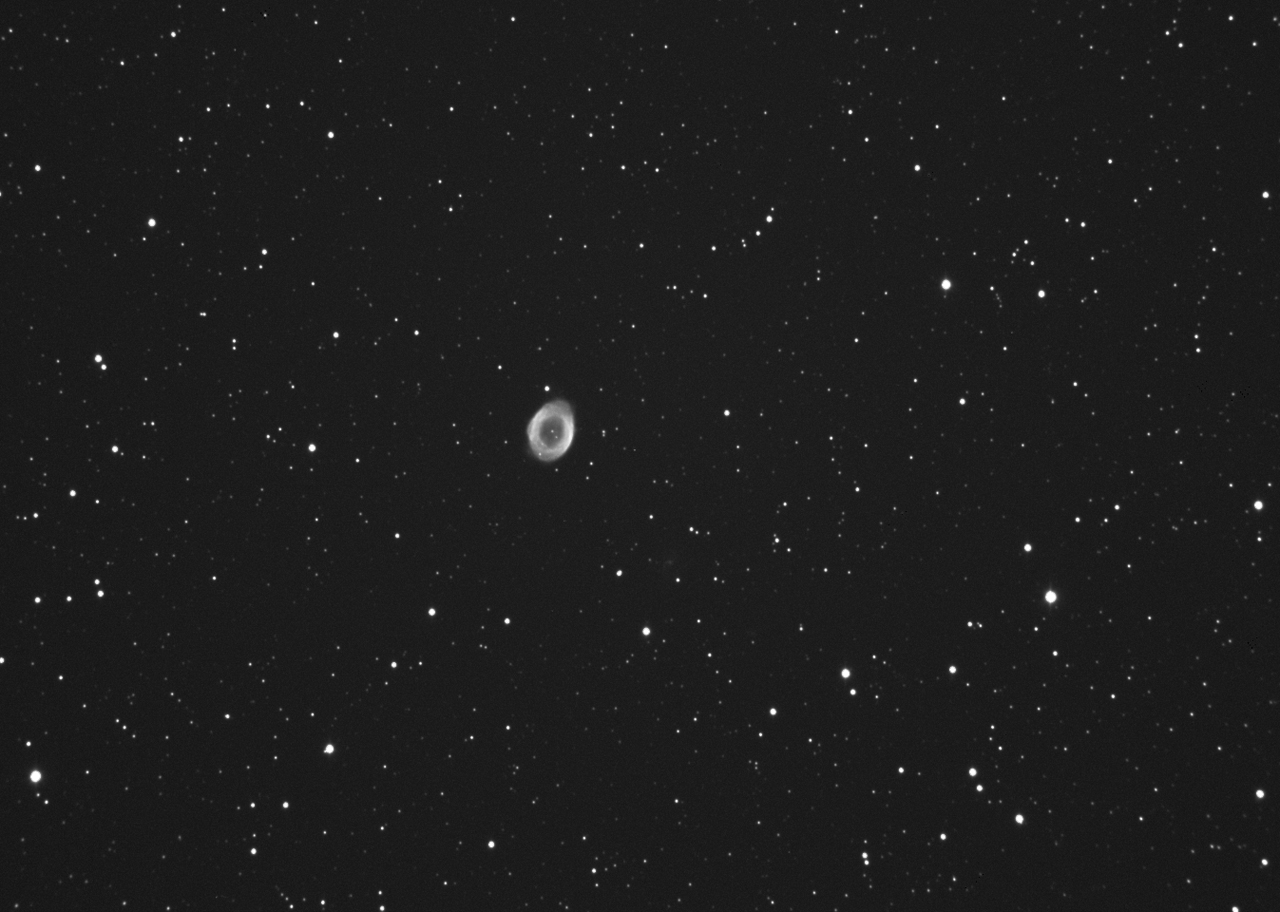

Un test rapide sur M57 sans autoguidage à 1600 mm de focale environ.
Total de 4 mn de pose (6 x 40 secondes). Etoiles un peu allongées. Mais c'est normal sans guidage :
Malgré leur allongement les étoiles sont fines. A mon soulagement l'accroissement en diamétre et en volume du tube n'altére pas la FWHM, elle en moyenne à 2.6 secondes d'arc :
Il reste à brancher l'autoguidage et faire des tests jusque 2.35 metres de focale.

Effectivement ça donne pour 4min. Je trouve que les étoiles ont une meilleure forme qu'avec ton C8. J'ai hâte de voir ta première avec cette nouvelle acquisition... fais attention car les attentes sont grandes. Va falloir mettre le paquet ;) mais là dessus je sais déjà qu'on sera pas déçus.
