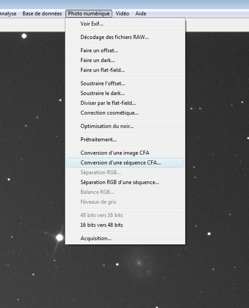

J'ai décodé les fichiers sans problème, créé mon dark, mon offset et mon flat. Pas de problème non plus avec la liste des pixels chauds (84). Idem pour le prétraitement, la conversion CFA => couleur (bizarre quand même : le tutorial dit que les fichiers issus de ce traitement sont en .pic et j’ai des .fit…), l'alignement et le compositage. Mais dès que je cherche à exécuter la commande BLACK pour obtenir un ciel noir, IRIS me jette en me disant :

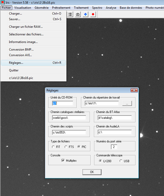

c'est à toi de déterminer la nature des fichiers que va générer Iris:
ensuite c'est la conversion sur toute la séquence qu'il faut choisir

Si je te comprends bien, il faut décoder tous les fichiers .CR2 issus de mon APN en .pic (darks, offsets, flats, clichés) plutôt qu'en .fit comme le tuto le montre au départ ?

Oui je te confirme pour le canon il te faut faire le décodage de tous tes clichés astro en format .pic
Il te faut d'abord indiquer le format au départ dans la boîte de réglage
Ensuite tu effectue tous ton traitement normal

Je suis reparti de zéro (enfin des CR2), j'ai configuré le logiciel pour qu'il travaille en .pic plutôt qu'en .fit et là, tout s'est parfaitement déroulé jusqu'au bout.

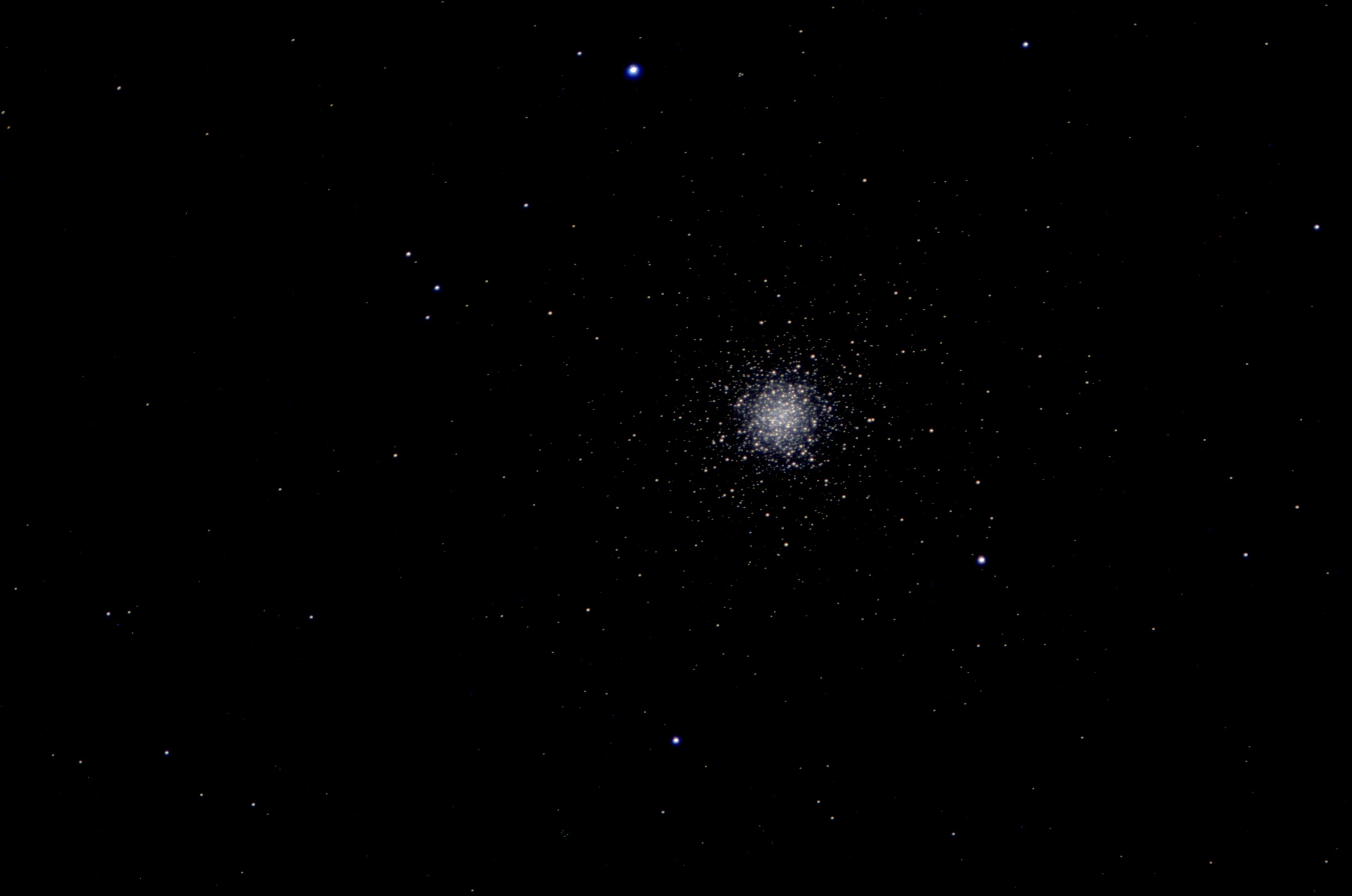

Bon, je me suis bien posé quelques questions sur le choix de la meilleure méthode à appliquer, du genre "Médiane", "Sigman clipping", etc. ou encore sur les histoires d'alignement "une zone", "trois zones", etc. mais j'ai un résultat qui me plait bien ! C'est je crois le principal ! Après ça, il me faudra trouver quels coefficients je dois entrer pour régler la balance des blancs parce que là, je nage la brasse coulée... Du coup, j'ai exécuté la commande WHITE2 sur l'étoile HIP 66890 et voilà comment j'ai refait surface !
J'insèrerai volontiers à ce post mon résultat initial (sans masque flou ou autre retouche "cosmétique") car je vous dois bien ça et en plus, j'aimerai bien avoir vos critiques pour progresser... Mais j'ignore comment insérer directement une image stockée sur mon disque dur : si l'un d'entre vous veut bien m'expliquer, je le fais aussitôt.
Bernard
Merci pour le tuto. Bon ben j'essaie.
D'abord le résultat du compositage sans traitement "cosmétique" :
Puis le même après retouche "cosmétique" (???). Les puristes vont hurler, non...

Oui, j'ai utilisé la commande BLACK bien que le fond de ciel original était assez sombre. Comment procéder sans passer par cette commande ? Vaut-il mieux laisser le fond de ciel naturel s'il n'est pas trop pollué ?

Ici l'image que tu nous présentes est clairement trop sombre .
Trouve une image correctement traitée sur WA ou ailleurs ouvre la avec Gimp ou photoshop et regarde les outils courbes ou niveau ou histogramme
Tu verras un forme d'histogramme avec une bosse qui se situe entre 20 à 30 sur 255 niveau ( je parle de l'abscisse du maxi de la bosse )
Sur ton image , il n'y a pas de bosse ! , on a juste une décroissance , ce qui veut dire que le maxi de la bosse se trouverait sur des abscisses négatives !!!!
=>Recommence le traitement de ton image de la façon suivante :
avec iris tu te fabriques un image ayant un fond de ciel gris ! tu joues sur les deux curseurs de la boite de dialogue et tu te fabriques une image avec un fond de ciel gris , bien lumineux .
après la commande black , tu peux retoucher les deux curseurs de la boite de dialogue
tu enregistres en jpeg avec la qualité maxi
>savejpg trucmuch.jpg 1
tu ouvres ton image avec gimp ou photoshop , direction les courbes ou niveau ou histogramme
à présent sur l'histogramme une bosse devrait être bien visible et assez centrée si le fond de ciel est très clair .
avec les outils contraste/ luminosité ou avec le curseur central de la fonction niveau ou encore en donnant à la courbe une forme de "S" tu dois pouvoir déplacer le maxi de cette bosse pour qu'il se trouve à une abscisse comprise entre 15- 20 ( fond très noir ) à 30 -35 (fond très clair) ....
chacun préfère une couleur de ciel entre ces deux extrèmes ....
tu va voir que ton image va alors révéler tout son potentiel , avec bcp plus d'étoiles faibles et surtout une transition douce entre le centre de l'amas et sa périphérie ....sur ce que tu nous présentes on a une impression de centre collé sur un fond noir...
ne prends pas mal les critiques que je formule à l'égard de ton image , si je me permets d'intervenir c'est parce que j'ai l'impression que les brutes sont bonnes et donc que l'on peut en faire quelque chose de bien ! et lorsque j'étais débutant j'aurais bien aimé que quelqu'un m'explique les histogrammes , ça m'aurait fait gagner du temps ....
