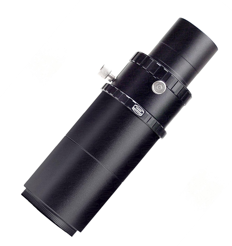

L'adaptateur tirage variable prend n'importe quel oculaire à condition que la tête rentre dedans.
Je te conseille plutôt le Baader OPFA-1, un peu plus gros et avec des plages de réglage plus étendues vu qu'il est modulable.
Je vais commander sur l'astronome mais il n'est pas disponible chez eux ...
Trois autres modèles sinon chez Meade et Orion :
http://www.astronome.fr/produit-adaptateur-photo-standard-meade-98.html
http://www.astronome.fr/produit-adaptateur-photographique-a-tirage-variable-meade-100.html
http://www.astronome.fr/produit-adaptateur-photographique-a-tirage-variable-orion-841.html
Dit moi ce que tu en penses !

pour la photo en ciel profond avec un apn c'est au foyer que ça se passe => pas besoin d'adaptateur , la bague T est suffisante , on peut (en principe ) la fixer directement sur le PO d'un 150 en dévissant le tube allonge ....
Pour le planétaire avec une webcam j'utilise en effet un de ces adaptateurs de "projection oculaire" dans lequel on glisse un oculaire de focale voisine de 10 mm .
on peut l'utiliser avec un apn , mais en dehors de la lune , je ne vois pas d'autre utilité . ... c'est surtout avec la webcam que je l'utilise ....
