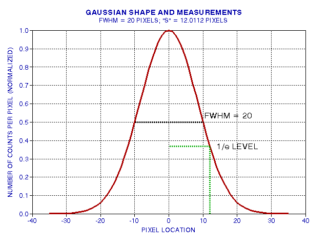

FWHM te donne une valeur en pixels.
Pour qu'elle soit valide, il faut que ton image soit affichée à sa taille réelle.
De là, tu déduis ta fwhm "presque" réelle en multipliant cette fwhm "pixels" par ton échantillonnage (angle couvert par un photosite de ton imageur)
Exemple :
Sur ton image à 100%, FWHM te donne 2.5 (pixels)
Tu images avec un échantillonnage de 2 sec.arc/pixels ...
Ta fwhm "presque" réelle est donc de 5 sec.arc
J'espère avoir été assez clair ! :s
NB : en fait, c'est plus compliqué que ça, fwhm = full width at half maximum, largeur à mi hauteur, donc tu vois que ta vraie fwhm est un peu inférieure ...
