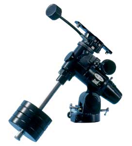

Voici la tête de l'EQ3-2 (ancienne eq3)
Avec cette EQ 3-2 tu ne devrais normalement pas avoir de vibrations; du moins si tu en as, en comptant 3 elles sont terminées.
