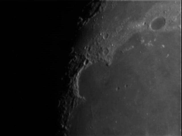

Voici une petite image du golfe des Iris et du cratère Platon de cette nuit. Un petit essai dirons nous :rolleyes:
Avi de 30s à 30ips, acquisition sous Iris
Vesta pro en mode N&B au foyer du Mak 125
Aucun filtre
Condtition: Ciel légèrement voilé et turbu moyenne
150 images sur 896
Traitement avec Iris: Ondelettes & Masque flou
Réglages luminosité, correction gamma et saturation sous photofiltre.
Tout conseil pour améliorer les futures images est bienvenue ;)
Mix
Vu la hauteur de la vieille dame, essayer de capturer sans filtre cela va montrer du chromatisme, surtout avec une caméra noir et blanc.
Du coup, essaye une prochaine fois avec un filtre, disons, entre le vert et l'infra rouge, et tu devrais voir la qualité grimper en flèche !
Marc
Salut Marc!
Je n'ai en ma possession qu'un filtre Uv/Ir block, tu pense que ça peu faire l'affaire:?: J'avais lu quelque part que ce genre de filtre était inutile sur la lune :confused:
