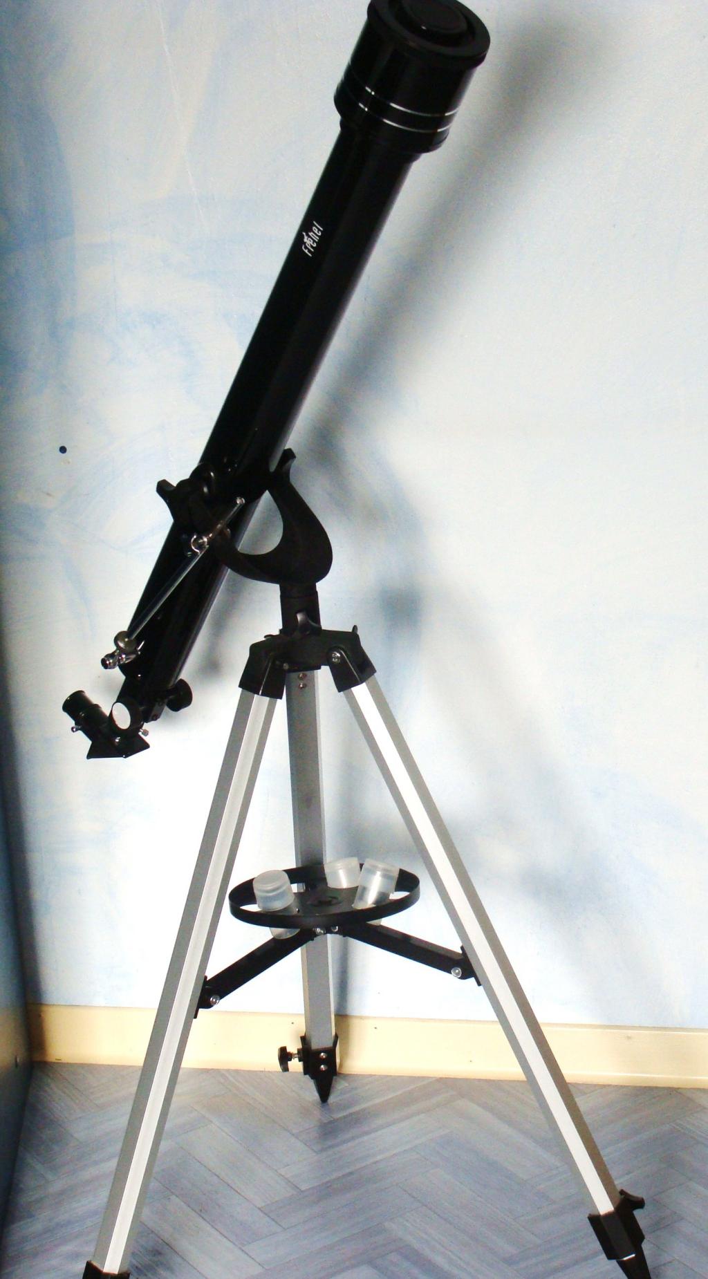

J'ai déjà beaucoup parlé de ça mais je voudrais être sûr maintenant. J'ai une jolie petite lunette astro 60/800 et des oculaires de 20, 12 et 4 mm.
Saturne chez moi est un petit point brillant, et un petit effort est nécessaire pour voir s'afficher les anneaux :rolleyes:
Je voudrais donc savoir simplement, ce que vous me conseillez d'acheter pour que je voie ne serait-ce qu'un peu plus gros, j'aimerais au moins distinguer les anneaux clairement :( et Mars aussi :wub: mais je rêve sûrement trop, là.
Pössl, quelque chose comme ça? et pour 20 € au plus. Je vous demande juste ce que vous me conseilleriez de meilleur pour mes exigences et mon petit budget.

Il serait bien que tu nous donnes la marque afin de savoir s'il s'agit d'une achro ou d'une apo. Quoique vu la focale, cela doit sans doute être une achro.
Un copain avait une Zeiss telementor 63/840, Saturne était certes petite mais vraiment belle, en tout cas on avait aucun mal à distinguer les anneaux (mais ils étaient un poil moins fermés). J'en reviens donc à ma première question, la marque ?

Au vu de la photo je mettrai ma main a couper que c'est du 24,5.
J'ai 3 oculaires en 24,5 mais c'est les meme focale que les tiens : 20, 12,5 et 4mm, dans les memes petites boites transparentes.
Au coulant 24mm, désolé mais mieux vaut laisser tomber et garder ta lunette et accessoires tels qu'ils sont.
J'ai une lunette de 50 sur laquelle j'ai fini par utiliser les oculaires du newton.
Impopssible d'utiliser le renvoi coudé, un vrai oculaire va chercher l'image plus près que les originaux en full plastoc.
Gardes tes sous pour acheter plus gros un jour.
En attendant, fais avec.
Le 20 et le 12,5 permettent tout de même un accès à pas mal d'objets.
