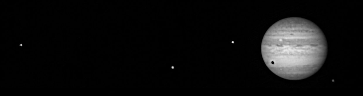

Et en primeur, celle là que personne d'autre n'a à la PL1M en fin de session
Avantage, un plan "très" large et des photosites un peu plus petits.
Voila, cette dernière image va clore les images du 24/06 :cry: ... maintenant place aux images du 25 (:wub::wub::wub:).
Edit : cette image est présentée à 200% (drizzle Registax) de sa taille réelle.

Merci pour l'image à la PL1M, ce grand champ est en effet bien sympa même si la résolution est inférieure à celle de la DMK.
Attention, la vue à la PL1M est en mode 200% (drizzle Registax, il se sert des informations de registration subpixel pour reconstruire une image de résolution double).
Probable que la "même" opération sur une image "DMK" donnerait le même résultat.
Tu peux créer un sujet sur la manière de faire des images "3D" ? J'avoue ma totale inculture en la matière !!! Perso j'arrive bien à loucher mais mon cerveau n'arrive pas à reconstruire une seule image ... c'est grave docteur ?
Oui j'ai bien compris la différence sur ces deux images. Par contre je ne connais pas cette fonction drizzle de Registax, qui semble bien plus intéressante qu'une simple interpolation.
