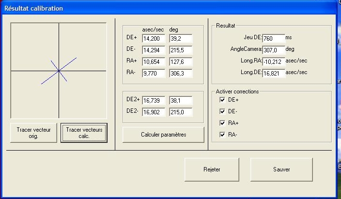

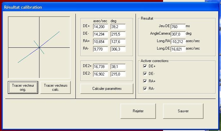

Ouh là là là, attends moi j'ai mis le diagramme avec les vecteurs originaux, avec ceux calculés (comme toi) ça me donne ça:
Mais j'ai des vecteurs énormes comparés à tes valeurs, comment ça se fait ça!!!!!

voici mes vecteurs d'origine : c'est aussi une croix pas des morceaux qui se baladent
si tu diminues la longueur des vecteurs , tu augmentes l'efficacité de la correction => pas grave qu'ils soient plus longs , au contraire ça laisse une marge pour un guidage plus efficace , moi ça veut dire que j'ai une vitesse de correction différente de la tienne.
Si tu n'as pas de de raquette goto alors tu ne peux pas agir sur la vitesse de correction de la monture ...donc il te reste à augmenter un peu le temps de calibration . avec l' EQ3-2 je suis au maximum : 25000 sur les deux axes .
MAIS il faut revoir la partie mécanique de la monture ( équilibrage , jeu dans les axes et les pignons )
.... pas normal d'avoir ces morceaux qui partent dans tous les sens .
LA croix peut être légèrement décentrée , pas tout à fait symétrique , mais ça doit ressembler à une croix ....
Le fait de ne pas avoir coché le guidage automatique c'était juste pour dire que tu avais peut être oublié de cliquer sur guidage ? ( j'en doute mais hein on ne sait jamais ....) mais vu la forme des vecteurs je travaillerais déjà sur la mécanique de la monture . Il faut avoir une croix la plus belle possible ....
Ce qui est étonnant chez toi c'est que les morceaux de croix ne sont pas perpendiculaires .....comment est fixée ta webcam sur ton chercheur ? il n'y aurait il pas déjà une grosse flexion à ce niveau là ?

bon alors il y a plein de truc qui ne vont pas
a) l'étoile est bcp trop lumineuse tu es à 500 % de luminosité et le graphe correspondant est tout noir => tout est saturé .
C'est super important de ne pas saturer l'étoile puisque GM calcule le barycentre de la luminosité et si l'étoile est saturée le calcul donne n'importe quoi .... comme les écarts et les ordres de correction dépendent de ce calcul , autant ne pas tout fausser dès le début du process....
=> règle le gain et la luminosité de la webcam bien mieux , valeur recommandée de la luminosité 60% dans les tutos là ou toi tu as 500 ....
B) tu as stacké 4 images => c'est trop ! le système est trop lent , on le voit sur tes deux graphes l'écart augmente et le système ne corrige pas assez , il faut un sacré temps pour que ça veuille bien redescendre..... à mon avis une ou deux images stackées maxi ....
c) tu as activé le filtrage adaptatif ....? perso jamais utilisé => en phase de test il est préférable de désenclencher un maximum de fonction , et revenir à du basic pour savoir qui incriminer ...
d) la focale du chercheur n 'est pas 350 mm => ça fausse les calculs d'écarts et donc la durée des corrections c'est peut être aussi pour cela que c'est si mou et si peu réactif ....
normalement à chaque écart , le coup d'après il doit te ramener dans la zone neutre ....en un coup voir deux coups sur le graphe => on ne devrait voir que des pics très fins pas de "montagnes"....tout ça ça va faire des filés sur les images ...
e) la forme des vecteurs qui sont toujours non perpendiculaires (????)
je pense que l'axe dec a du jeu au niveau des roulements qui le maintiennent en place dans son logement et donc il change littéralement de direction quand on applique une action sur la vis sans fin ...je ne trouve pas d'autre explication pour la non perpendicularité ....ou alors la lentille du chercheur qui se balade ...
Par le web via le forum ça va pas être simple , il faudrait pouvoir manipuler ta monture pour jauger le jeu ....
à la limite si les corrections sur dec sont petites on aura que le début des vecteurs et ça peut être bon , mais si elles sont trop grandes ....raison de plus pour viser un guidage très réactif....
essayer de revenir à la valeur 400 à la place de 1000 pour la durée maxi de correction ....tu devais alors avoir plein de petites corrections bcp plus rapides ....est ce que c'est mieux que des corrections de plus grandes amplitudes mais plus espacées => faut tester tout dépend de la réactivité de la monture .
