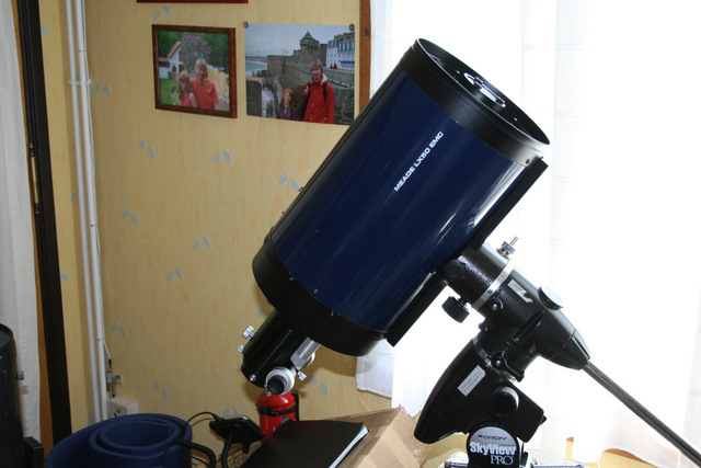

Un LX50 avec vis de collimation bloquée.
pam-pg
J'ai récupéré le LX50 de mon club pour le défourcher, ce qui est très facile à faire.

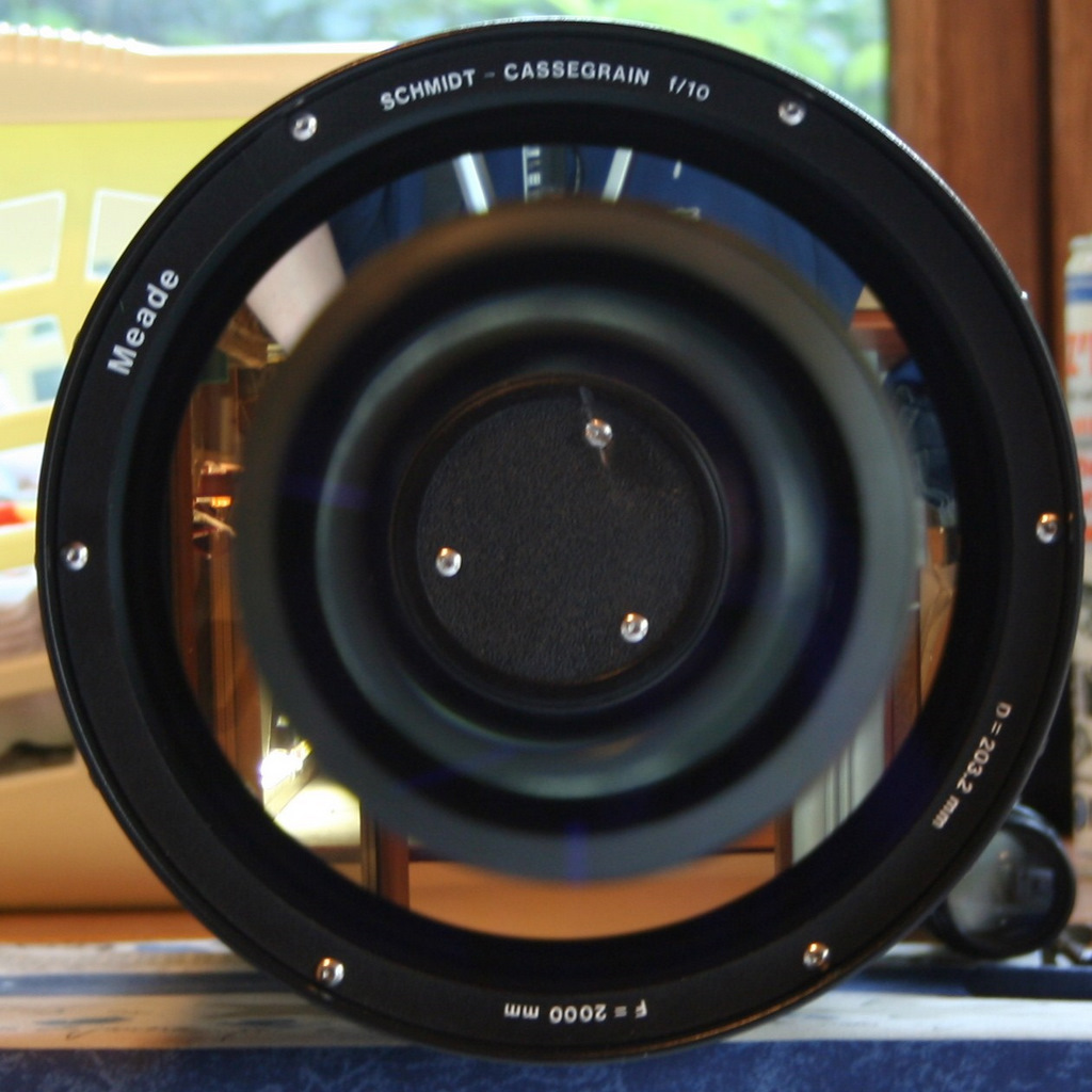

Lorsque j'ai voulu le recollimater grossièrement (en le regardant de face à environ 2 m), j'ai constaté qu'une des vis alen était bloquée serrée et que les pans étaient altérés de sorte qu'il est impossible de la déserrer.
Actuellement je viens de coller dans le trou de la vis une clé alen légèrement plus petite avec de l'araldite métal (après nettoyage à l'acétone). Laissons sécher, peut-être que j'arriverai à la débloquer comme ça, restera à y mettre les vis Bob knob que j'attends.
Quelqu'un a-t-il une idée au cas ou cette première technique foirerais ?
Merci de votre aide.

La colle à foiré, même la cyanolite ne va pas.
Alors Dremel est arrivé, avec son disque à tronçonner miniature.
Une petite balaffre dans le sens du diamètre, en ayant préalablement protégé la lame, et voila une vis classique.
Tournevis plat, et zou la vis se remet à tourner.
Bon il a un petit d'air de Ribery,le pauvre, mais ça reste lèger.

Voici le ballafré, qui n'attends plus que ses bob knob.
