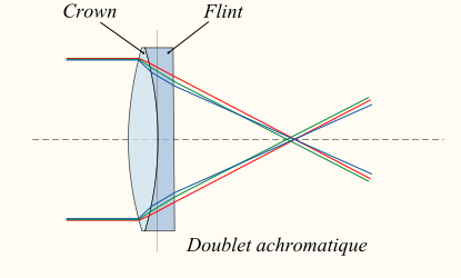

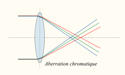

non justement....L'objectif d'une lunette, pour commencer à être valable se compose de deux lentilles (une convexe et une concave si je ne m'abuse....D'autres viendront confirmer)...Ces deux lentilles composent les objectifs des lunettes dites achromatiques de base offrant une qualité tout à fait honnêtes sans pour autant supprimer les problèmes de chromatismes à moins d'avoir du verre ED...
Donc pour revenir aux lunettes dont l'objectif est une seule lentille (c'était le cas de ma premiere petite lulu de 40mm) eh bien, la qualité de l'image est souvent très médiocre...Je me souviens que meme la lune, j'avais du mal à la voir nettement...Je devinais les cratères mais c'était franchement pas l'apothéose...
Il y a aussi la constringence des deux verres qui entre en jeu.
L'indice d'un verre dépends de la longueur d'onde, la constringence c'est un rapport qui carractérise le verre:
k = (nf - nc) / (nd -1) avec
nf = indice raie bleu hydrogène
nc = indice raie rouge ...
nd = indice raie jaune sodium (j'ai peut-être inversé pour l'hydrogène)
Donc pour qu'un doublet accolé soit achromatique, il faut que:
k1 * C1 + k2 * C2 = 0
-k1 constringence première lentille, C1 la dioptrie moyenne. idem 2.

Attention Fitz:
Une objectif à deux ("doublet") - voire trois ("triplet") - lentilles ne se détecte pas forcément au premier coup d'oeil car celles-ci peuvent être soit collées, soit montées dans un barillet unique, simplement séparées par trois très minces cales disposées à 120°.
La première impression peut donc laisser croire qu'on est en présence d'une lentille unique.
