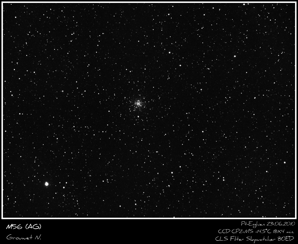

Me voilà avec une première prise "ciel profond" avec la CP2-MS, régulée à -14,5°C.
Bon, le résultat n'est pas exceptionnel au vue de ce que j'ai pu voir de M56 à la CCD avec une 80ED.
J'espère que la lune bien présente y est pour beaucoup. Mais je suspecte que mon traitement soit trop gentil (+ fond de ciel trop noir ?) J'avoue que cela n'a pas été si évident... (Quand Christian me disait qu'il fallait déjà commencer par la couche L avant la couleur)
Enfin, c'était surtout l'occasion de me régler avec la CCD, autoguidage, flat, prise de vue avec Astroart.
Donc:
5 flats, 11 offset, et 18X4 minutes en L avec le CLS-CCD.
je suis déçu sur le coeur de l'amas, bien cramé et tout empaté, j'arrive à la décramer avec un DDP et lui donner un peu plus de piqué mais je n'arrive plus à récupérer un fond de ciel correct (trop clair, et l'amas s'y perd dedans)
D'avance merci pour vos critiques.
Niko.
pas evident le CP avec la lune du moment... y'a pas grand chose qui ressort...
pour ton image, peut-etre remettre quelques poses sans lune...
Et les flats Niko? tu as recu ton ecran? ca roule?
Bradi
tu as tout dit dans ton CROAP,
c'est pas facile le CP avec cette lune;) alors quelques conseils :
ton fond de ciel est trop noir
pour décramer le coeur s'il ne l'est pas à la prise, tu fait un ddp sur une image que tu ajouteras par calque sur une image qui a un fond de ciel propre
car ton image as du potentiel
amicalement
guillaume;)

Hello Proisy
Veux tu dire qu'à cette focale, pas la peine d'espérer plus de détails sur le coeur de l'amas?
merci
Exalastro.
salut
n'etant pas encore passé a la CCD pas de critiques.
belle premiere en tou cas
amicalement
Line et Loulou
Voilà une petite amélioration je pense:
Il n'y a qu'un retrait du gradient, réglages niveaux et courbes.
et vous, qu'en pensez vous?
merci d'avance
Exalastro
