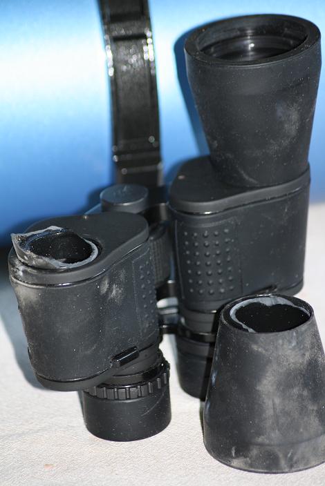

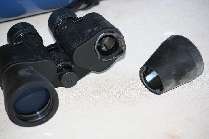

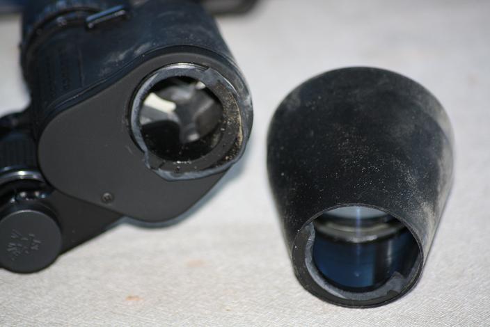

Qu'en faire éventuellement avant de les mettre à la poubelle ?
Will
Bon, vous allez me dire, "fais-en un monocle", mais à part ça ?
Un chercheur ? :be:
Jumelles tombées au champ d'Honneur à la recherche de la comète Mc Naught ... :p La sangle, après 3 ans, s'est détachée, et le drame est arrivé ... :confused:
un bon coup de " super Glue Ultra Gel " et çà repart ;)
Ouais, je pourrai toujours faire ça, en espérant qu'elles ne se soient pas décollimatées ...
Avoue que tu étais un peu énervé ! ;):D
Sinon, avec le morceau qui reste, un chercheur.
Comment t'as deviné ? :be: (nan, même pas vrai ;), j'ai un témoin avec moi, dans la nuit de samedi à dimanche)
La super glue, j'éviterai.
Ca se combine au plastique de façon infecte.
La seule chose que j'ai déjà réparé avec ça, c'est le rétro intérieur qui se décolle.
Pour tout le reste, ça sèche vite; c'est vraiment le seul avantage.
Ca sèche presque aussi vite que ça lâche.
Tu as la bonne vieille colle d'écolier.
Séchage lent mais sans surprises.
Celle là:
Elle te colle n'importe quoi sur portnawak en une nuit et ça tient :)
Testé avec du métal, des semelles, du cuir sur du métal...
Pour recollimater, tu regarde sous la gaine caoutchoux tu va trouver des vis de réglage ... relativement simple à faire jouer.
Je suis pour le collage, et si cela ne marche pas, bin tu a un bon chercheur pour toi ... ou pour un club astro de jeunes (forcément sans fortune).
Marc
J'ai eu aussi une péripétie avec des juju chinoises.
Si elles sont de même conception, le fût (pièce avec les lentilles) est vissé sur le socle (base des jumelles où sont les prismes).
Dévisse le reste du fût qui est cassé dans le socle, n'hésite pas à forcer, puis recolle-le.
Elles sont prêtes pour la prochaine chute dans trois ans!
