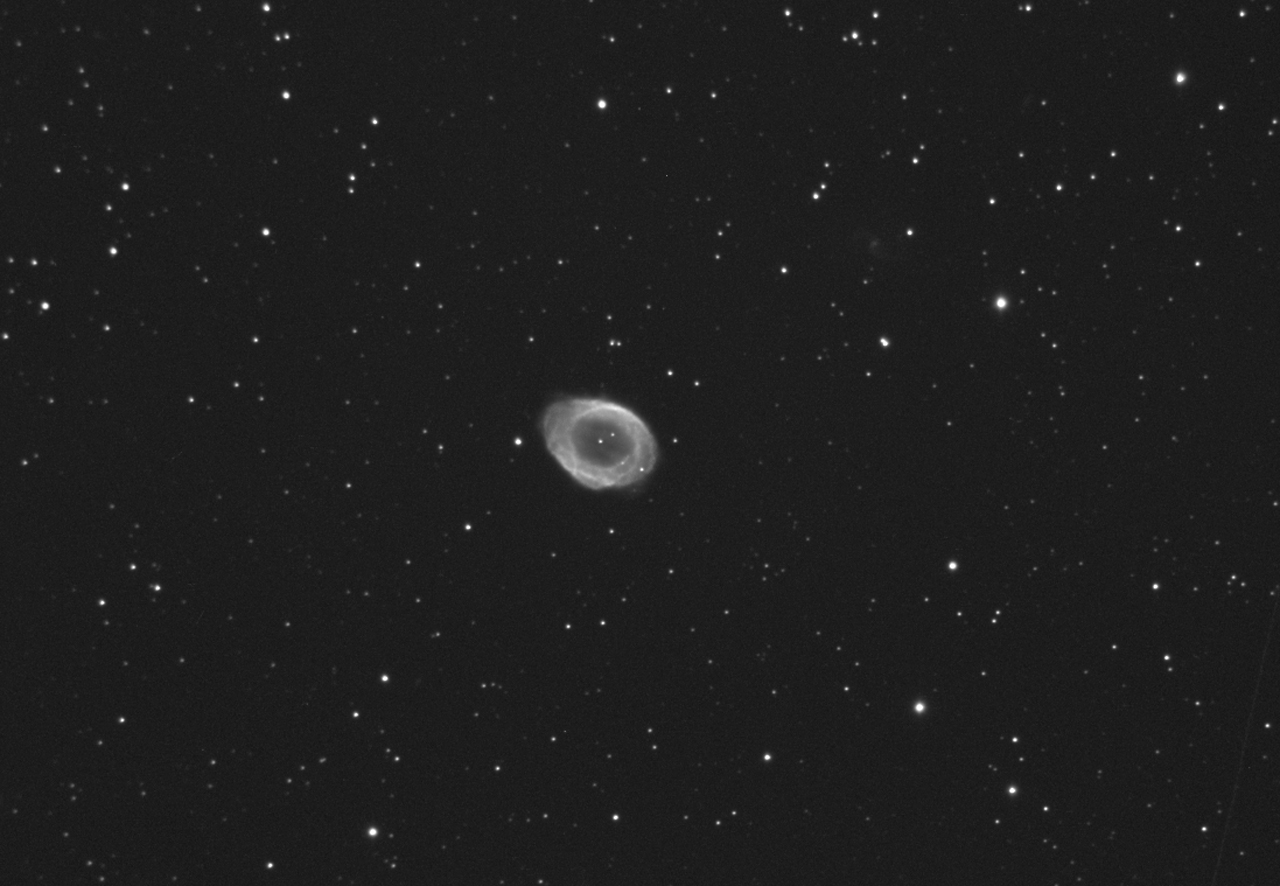

Poursuite des essais sur le C9 cette fois à F10 pour évaluer la résolution à cette focale en autoguidage paralléle.
Le C9 et ses 2350 mm de focale sont tirés sur la G11 sans trop de soucis. Mais c'est une focale imageur un peu limite en longue pose guidage paralléle.
Voici une brute agrandie 2 fois qui montre une FWHM 2.6 pixels environ. C'est trés correct et c'est une bonne surprise. La résolution correspondante est de 2.0 à 2.1 " d'arc (echantillonnage de 0.78).
J'ai posé 25 mn avec des poses de 2 à 3 mn unitaires, entre les nuages.
La NP dévoile sa structure. Je pense que l'on peut avoir mieux avec une pose totale plus conséquente.
Les étoiles en haut de l'image sont étirées par effet de coma, tandis qu'à l'opposé en bas c'est meilleur : Ma collimation n'est pas correcte et mal centrée. Ce sera la prochaine manip de réglage. Mais je n'espére pas obtenir une image parfaitement plane, ce n'est pas un Edge...!

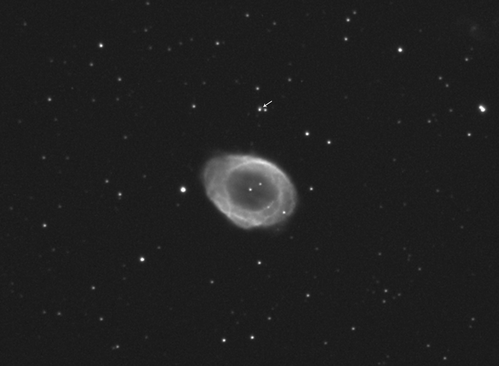

Zoom 2 fois sur la NP.
La petite fléche pointe le systéme d'étoiles binaires. La composante de gauche est elle même sous divisée en 3 étoiles, avec 2 composantes trés serrées et trés faibles, que l'on soupçonne ?
Un bon challenge aux longues focales sous un bon ciel.
Très bien résolut !
Ta le coin en haut a guauche qui part un peu en coucougnette
Mais c'est un essai, ca ne vaut pas le M57 que tu nous avait fais en HaRVB avec le C8 :wub:

Pas trop de soucis avec tes essais je trouve. As tu évalué la FWHM sur tes brutes ?
Remy : oui, c'est clair les étoiles sont étirées sur le haut. Tu as le bon oeil...! :p
Il reste beaucoup de choses à comprendre et à régler sur le C9 en luminance. C'est sa seconde sortie et pas de couleur avant de maitriser la luminance :rolleyes:.

Il s'avére que l'image à F10 semble "moins tolérante" que celle obtenue avec le C8. Je m'explique : ma collim au C8 n'était pas parfaite. Cependant les étoiles étaient ponctuelles sur tout le champ.
Ce n'est pas le cas avec le C9. Pourtant j'ai fait la collim visuellement. Bref reste des choses à comprendre.

2.0" à 2.1", tu m'étonnes que tu sois satisfait ;)
Il faudra voir aussi sur des poses unitaires de 5 minutes, mais je pense que la G11 a du potentiel.

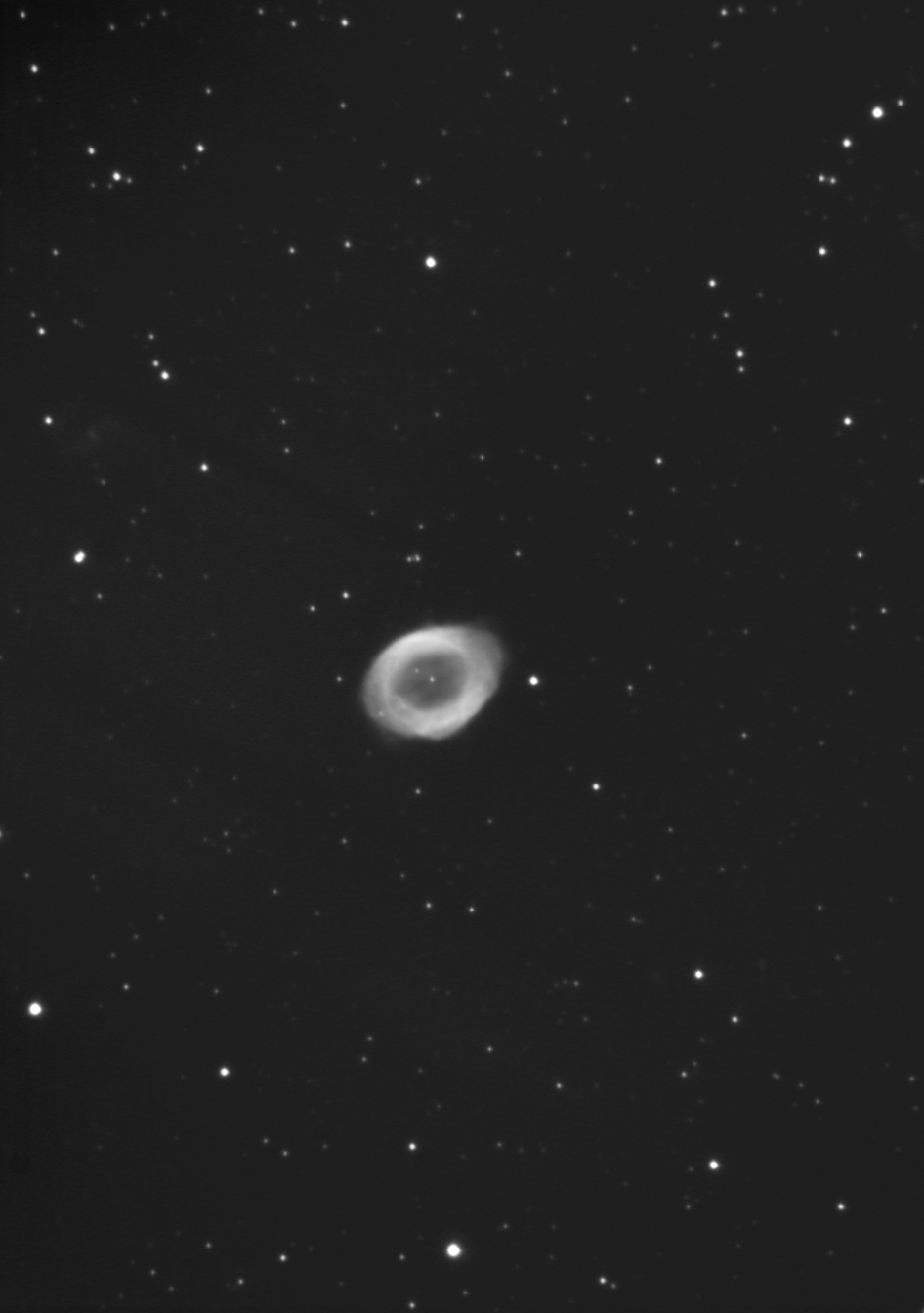

oui, la priorité est d'avoir un champ plan sur toute la surface du capteur, enfin, des déformations de mêmes importances aux 4 coins.
Cet aprem j'ai remarqué une chose : sur les flats j'ai une trace circulaire au centre du capteur (image du miroir). Cette tache n'est pas bien centrée et change de place en tournant la CCD sur elle même.
J'ai cru que cela provenait des bagues allonges en T (flexion) mais en définitive c'est le filtre L qui en est la cause.
J'ai donc retiré ce filtre (qui ne sert à rien en CP) et le flat est plus propre et moins vigneté.
A voir ce soir si l'aspect des étoiles sera meilleur.

Oui, le vignetage est moins prononcé, mais il est encore présent et je soupçonne que le logement du filtre dans le roue en soit le responsable. Mais bon, ce n'est pas dramatique. Je cherche avant tout l'origine de l'étirement des étoiles avant de toucher à la collim.
Jérome : ou, j'ai ma même chose avec les filtres RGB mais les flats corrigent. En bin2 RGB la tolérance est plus importante et je suis moins regardant sur l'aspect des étoiles.
