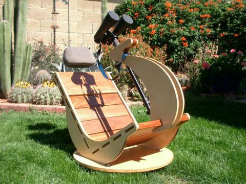

Bip bip, j'aime bcp la photo du post 17! Où l'as tu trouvée ? je vois cela très bien construit en composite, contre plaqué fin et grosse épaisseur de polystyrène. On a alors un ensemble bien léger, et la mousse doit pas mal amortir les vibrations.
Par contre, y a du boulot...
Franchement, sur le StarRocker j'ai trouvé ingénieux le système avec la boule de billard > ca permet d'orienté un peu les jumelles sans bouger le siège ! ....fallais y penser !!

...la photo du post 17! Où l'as tu trouvée ?...
Le problème est que j'ai juste archivé l'image, pas la source!...:confused:Bricoleur fou que je suis!:D
