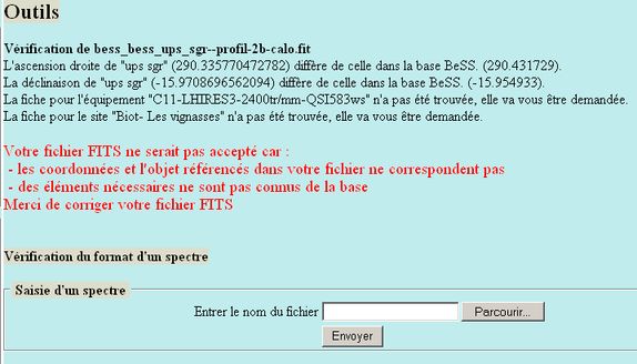

1- mes fichiers ne passe pas la validation avec l'outil BESS a cause des coordonnées de l'objet upsilon sgr enregistré automatiquement lors de l'acquisition
Donc comment modifier l'entete Fits manuellement?

Le pb est que meme si je ne remplit pas les coordonnées avec l'outil de conversion de spcaudace, dans l'entete fits des coordonnées approximatives ont été inserées par le logiciel d'acquisition (ici prism v7)
Ce qui engendre le pb puisque l'outil BESS lit la balise RA et DEC dans l'entete FITS du fichier et la compare avec sa base de donnée
Comment supprimer ces lignes et ou les modifier?

Donc comment modifier les valeurs RA et DEC?
stephane
Bug de Prism7 ?
non c'est normal... puisque il utilise les coordonnées du positionnement codeur du MCMTII du telescope pendant la prise de vue qui ne sont pas forcément pile poil les coordonnées de l'objet je n'ai pas le VLT... :be:

Yessssss j'ai passé la première etape... reste a attendre le saint Graal :2e:
Finalement j'ai viré les balises RA at DEC de l'entete fits avec prism
et j'ai suivi tes conseils eclairés pour le reste...
l'interface BESS et un peu rugueuse et un peu tatillonne mais bon pour l'instant ca fonctionne

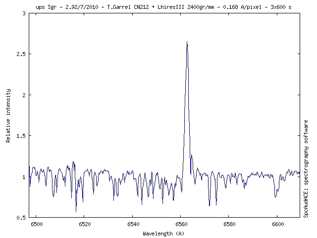

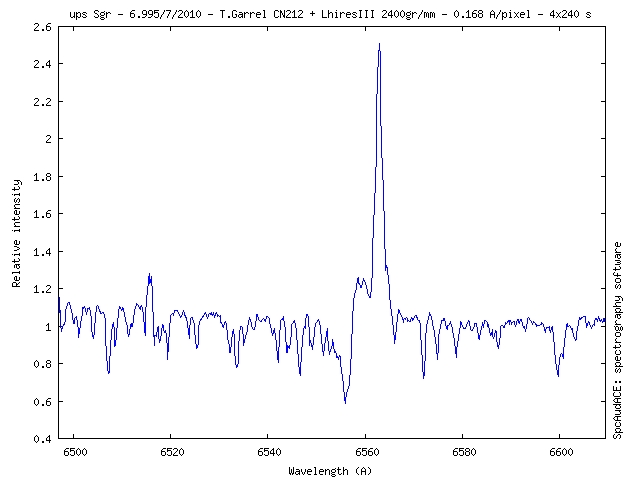

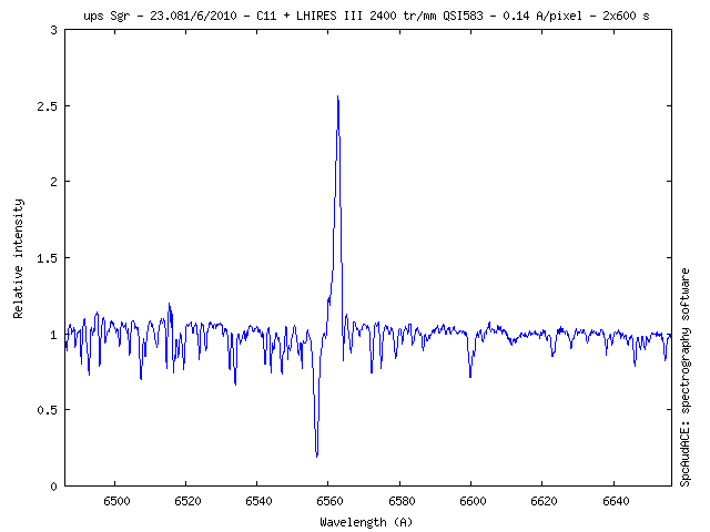

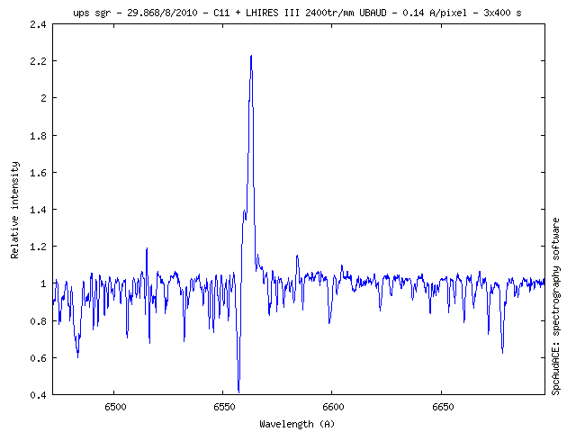

J'ai vu ton spectre de ups Sgr. Il est trés bien, tu commence fort. Tu défriche l'utilisation du capteur 8300 en spectro. J'en connais qui vont regretter leur ST10...
En plus y a une surprise, un profil Pcygni évident qui n'est plus sur mon spectre du 2/7.
Fascinant. Cette étoile Be double avec un type plus tardif souffle un vent stellaire puissant et éphémère.
Ca serait bien de la suivre intensément afin de déterminer une période au phénomène Pcyg et une période orbitale du système de tels profils ont déjà été observé par le passé.

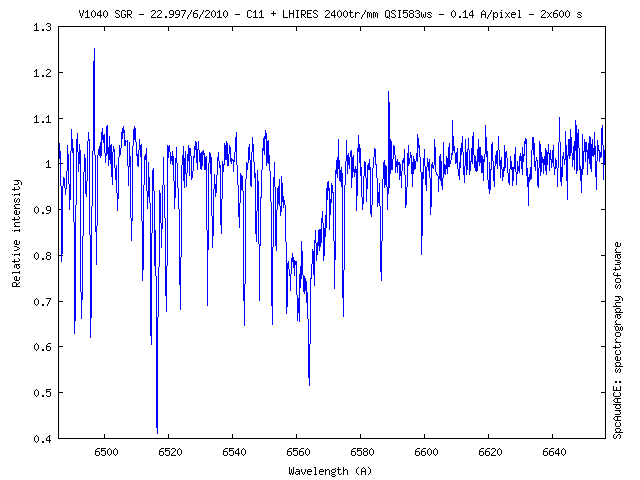

Ton V1040 Sco est superbe ! 2X600s ?! Ca parait peu. Coralie Neimer a demandé de la suivre car c'est une étole Be de type O (Oe) On cherche à savoir si elle a le même comportement que HD57682, une Oe magnétique. On en connais que 5 dans la galaxie (http://www.astrosurf.com/aras/surveys/hd57682/index.php). Si elle nous faisait un petit outburst...:rolleyes:

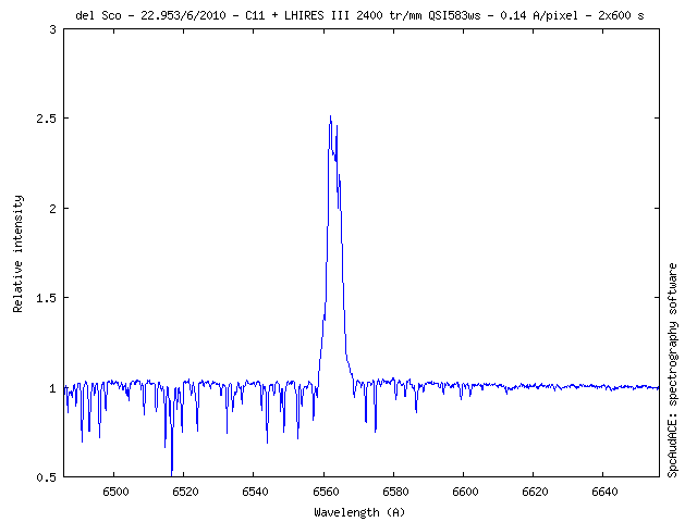

Sur Delta Scopri, je suis pas trop emballé par cette étoile. Trop de monde dessus, bien documentée, on cherche à affiner aux pouièmes prés les modèles mais peut être que que je me trompe. En tout cas ça semble se juger sur l'HeI 6680, que je peux pas faire ne même temps que Ha avec la 314L. Par contre toi oui, le 8300 est vraiment top pour ça à condition de décalé ton Ha sur la gauche du spectre, et donc refaire la RI, les flats :be:
Mais bon aprés tu bouge plus y a un grands avantage à pouvoir faire Ha et HeI en mêm temps.

Effectivement j'ai vu que la partie en absorption sur l'aile gauche de Ha apparait de temps en temps sur les spectres de BESS mais c'est difficile de se faire une idée de la période vu le peu de données... Il faudra la suivre j'essayerai quand j'aurais une station fixe... :rolleyes:
yes il faut que je mette en place l'autoguidage... j'ai encore vraiment du mal avec... sous prism 7 il y a un bug... il faut donc que je passe sous audace mais la c'est le matos qui n'est pas reconnu... la prochaine fois je fais l'autoguidage avec ma toucam modifiee
je suis d'accord avec toi... prochaine etape je décale pour HeI promis... j'ai compris la leçon :be:
Un dernier truc. Vire les cosmiques soit par une somme sigma clipping ou spc_scar ou alors François va te le dire.
Je languis de voir d'autres spectre du Kaf8300 qui pourriat rmplacer ma 314L ou être au couer d'un système échelle.
Tiens je pensais qu'il ne fallait pas le faire dans spcaudace, BM m'en a parlé la derniere fois... :b:
mais effectivement j'ai l'impression que sur le spectre de V1040 il y en a deux bien visibles

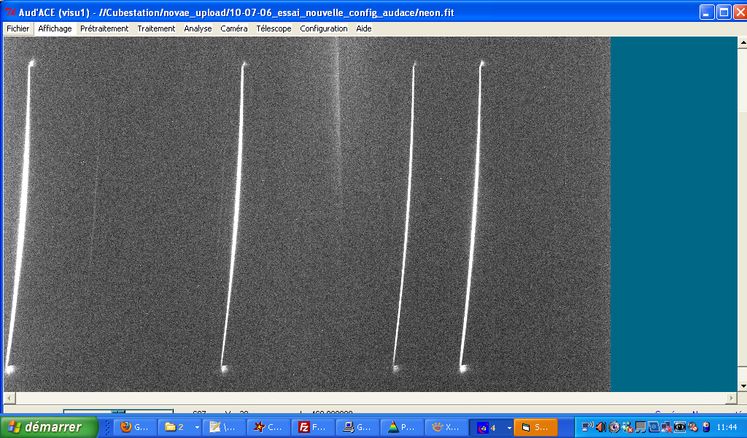

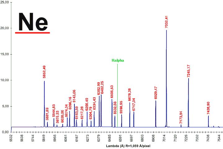

et voila la QSI tourné...
peut-etre il faut que je me décale un peu sur la droite, mais je voulais avoir la meilleure résolution sur Ha.
4 raies du neon pour calibrer la c'est royal en plus de qques raies secondaires plus faible que l'on peut peut etre exploiter
Si j'ai bien suivi la raie a l'extremité gauche est la 6678A (inversion droite/gauche de mes spectres)
juste avant la raie HeI 6680A... Y a plus qu'a ce soir si le temps le permet...

Décale encore légèrement ta raie à 6578 (gauche) vers la doite pour bien l'avoir en entier sur le capteur ! Sinon tu vas avoir du mal à calibrer linéairement.

Hier soir, spectaculaire changement d'allure du spectre Ha de upsilon du sagittaire.
Une partie du spectre est passé en émission (vers 6515.8, ?,), avec une augmentation de la largeur de l'émission Ha, signe d'expulsion éruptive de matière (doppler) et un profil P-cyg, signe de vent stellaire intense. Remarquez que le profil P-cyg s'accompagne d'une émission dans cette partie du spectre.
Avant, S.Ubaud :
Encore un système stellaire bizarre, un monde étrange violent et souffreteux. Une nébuleuse se forme autour de ce couple composé d'une étoile jeune chaude et d'une plus évoluée et froide.
Je plains les habitants d'une éventuelle et improbable planète de ce système.
Ce système mérite d'être exploré plus longtemps par nos spectro de jardin, nous ne les sauverons pas à défaut d'Enterprise !spacecraft!
attention, dans le cas de ups Sgr, je crois que le profil est en fait la combinaison d'un profil en absorption et d'un profil en émission. Bref, deux étoiles avec deux spectres différents mais décalés. Je me trompe peut-être, mais dans ce cas, le profil n'est pas de type P Cygni même s'il y ressemble.
En fait, il serait intéressant de prendre l'ensemble des spectres de ups Sgr dans BeSS et de mesurer la position du pic en émission et de celui de la raie en absorption pour voir si cela suit une sorte de courbe de vitesse radiale propre aux binaires...
Cordialement,
Olivier Thizy
Vous ne verrez plus des étoiles comme avant !
http://www.shelyak.com/fr/

Et hop une nouvelle ups sgr
cette fois j'ai tourné ma camera et décalé pour avoir dans le meme champ la raie 6680 HeI... et enfin en poste semi fixe...
ca bouge toujours un peu cette étoile
steph
Super ton spectre, cohérent avec ton précèdent. Ton setup est au point et maintenant à poste (semi)fixe il n'y a pus qu'à produire et découvrir tout plein d'outburst.
En fait Des profil P_cyg transitoires, signe de fort vent stellaire sont décrit dans la littérature concernant ce système (SIMBAD). Il ne faut pas les confondre avec la superposition des deux spectres le composant, post de Olivier. Tu voudrais pas pondre une fiche pour cette étoile, une anim et un calcul d'Ew et nous présenter tout ça ? Ca ouvrirai une discussion autour de ce système.
