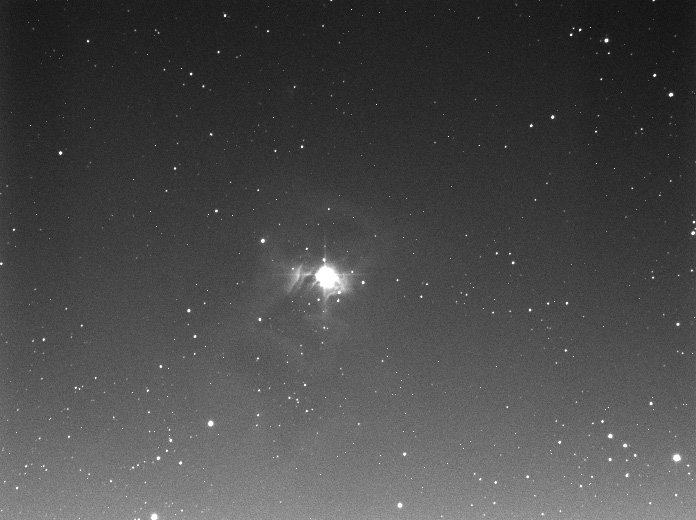

et bien voila: une brute rouge en bin2
rouge_brut.jpg?psid=1

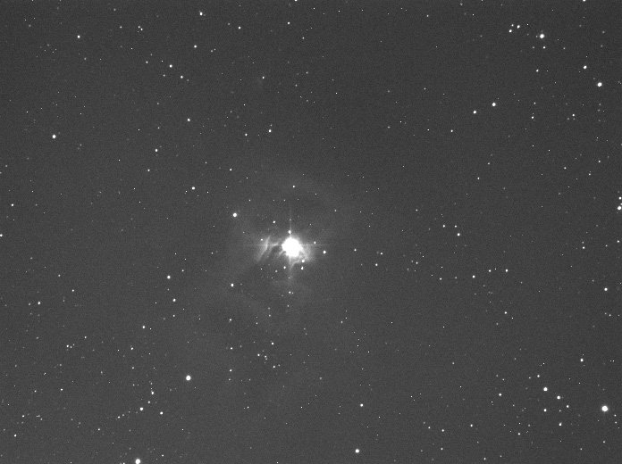

la brute après l'offset
r_apres_ofset.jpg?psid=1

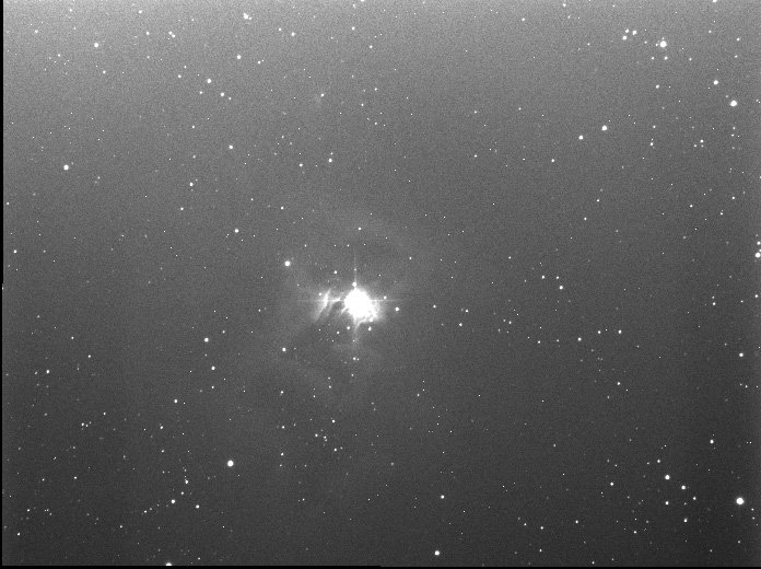

la même après le flat
r_apres_ofset_flat.jpg?psid=1

il y a quelque chose qui décon...!
Je ne suis pas expert;
mais si l'offset parait réaliste le flat parait très bizarre (ainsi que son effet); je chercherai plutot là....

j'ai même l'impression que le flat est inversé!
mais si je retourne le flat l'effet est trop conséquent

peut être que ta source de lumière pour l'écran de ton flat est non également répartie sur l'ouverture du tube....
On distingue un rectangle un peu plus foncé sur ce qui pourrait s'approcher de la zone de plein champ (anti'logique) c'est pourquoi je pense que c'est ton dispositif à flat qui n'est pas tip-top.
En revanche, sur la partie correctement exposée tu vois bien un peu de vignettage dans les angles. Bon courage, bon bricolage!
Salut Gérard,
Il est évident que tes flats sont foireux.
J'avais la même chose quand la roue à filtre déconnait et me mettait le filtre à moitié devant le capteur.
Pour les couches RVB, traites les sans flat pour cette image, ça ne devrait pas poser de soucis.

Salut:)
c'était hier soir, sur ciel uniformément gris
j'ai fait de multiples essais sans doute pas les bons
pour le vignetage les flats à l'APN marchaient très bien

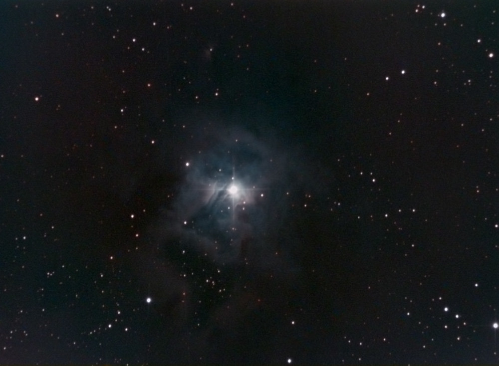

en premier j'ai suivi le tuto de Nicolas Outters:
7023lrvb1.jpg?psid=1
je n'ai pas du bien équilibrer les couleurs

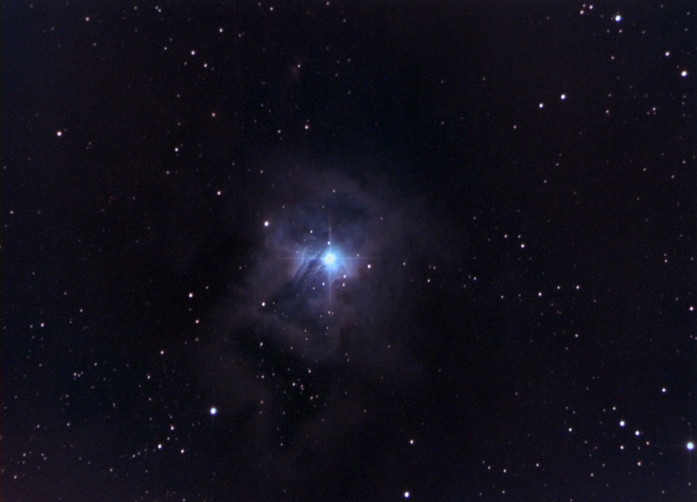

puis j'ai suivi le tien
7023lrvb2.jpg?psid=1
j'ai du boulot!!!!!!!!!!!!!!!!!!!!!:D:be::mad::be:

oui
7023lrvb3.jpg?psid=1

Salut Gérard,
J'ai suivi tes pérégrinations pour cet iris et je trouve qu'au final tu t'es bien débrouillé.
Ta dernière version est trés belle.Bon ce ne sont pas exactement les couleurs
que l'on voit habituellement,mais celles ci sont bien.Bravo.

bon ben si tu veus un tuyau pour un bouquin gerard il y un truc sur le traitement des couleurs dans Astrophotographie de Thierry Legault
le deuxième image est pas mal; moins bruitée.
