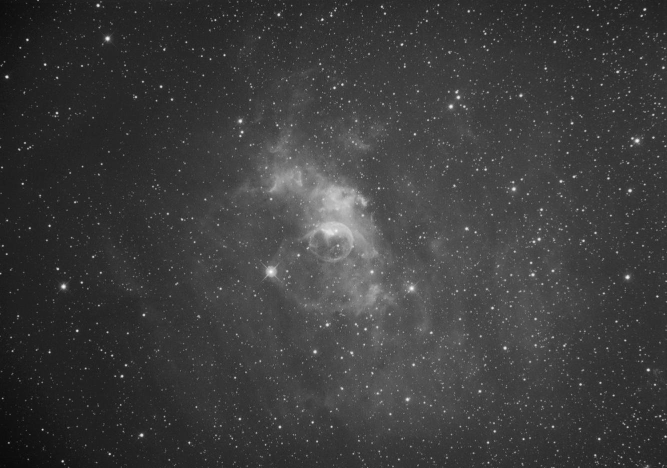

Voilà la premére image prise avec mon atik383l+ au foyer du CT10 + filtre astronomik H-Alpha monture CGE.
Le filtre est un 31.75 .
Champ mal coriger il semble que le corecteur soit pas tout a fait a la bonne distance.
Température capteur -20° ( environ 22° a l'extérieur en début nuit.Elle refroidie plutôt bien ).
1h25 au total par pose de 5' .Ciel voiler .Plusiseur fois perte de l'étoile guide par des passage nuageux important.Et la lune pour une bonne partie des pose.Donc le signial final serai mieux sous un bon ciel.
Bining 2x2 .
Pas de flat , noir , offset.
Un noir.Que je n'ai pas utiliser.Sa me degrade l'image.Je refferai un traitement plus tard.
L'image est d'une douceur sompteuse et pleine de signal. Par contre, je la trouve 'éteinte' - je pense que tu pourrais serrer le seuil supérieur pour rallumer tout ça.
En ce qui concerne tes darks, c'est bizarre que ça te dégrade l'image mais leur absence ne se voit pas du tout sur ta photo. Tu utilises quel soft pour le prétraitement?
Ponpon
tres belle image
(rq un format un peu plus petit serait mieux pour l'apprécier globalement)
y marche bien ce CT10
quelle monture ?

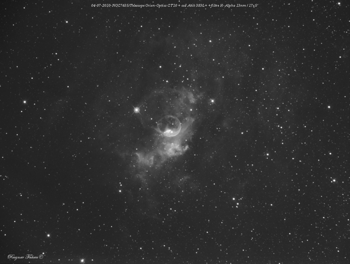

Voilà.J'ai un peu modifier les courbe et diminuer un peu la taille de l'image.
La monture est un CGE .
Logiciel de traitement DSS .Je ferai un essai avec prism 7 .

quelle belle première !!
c'est vrai qu'elle fait un peu terne mais cela ne gache rien,
amicalement
guillaume;)
la première 383L 90 çà ce fête c'est splendide elle rend un champ impressionnant ceux devrait être mon prochain investissement

Beau début avec ton nouvel imageur.
Bon suivi et beaucoup de détails.
Améliorations possible pour les futures : un meilleur piqué pour les faibles étoiles, surtout en HA, et une meilleure dynamique dans l'image (celle ci apparait un peu trop terne).
Merçi a tous pour les conseil.
Je ne suis pas chez moi.Je refferai un traitement complet pour améliorer l'image.
Pour un commencement, c'est une superbe bulle !
L'image est bien détaillé et le traitement très doux, malgré que tu n'aies pas ajouter les dark, offset et flat.
Continues comme ça !

salut
j'adore cette bulle
à l'origine de ma passion pour la photo ...
ps : pour dire qqch : c'est quoi, lees taches noires à gauche , dans les coins en haut et en bas ?

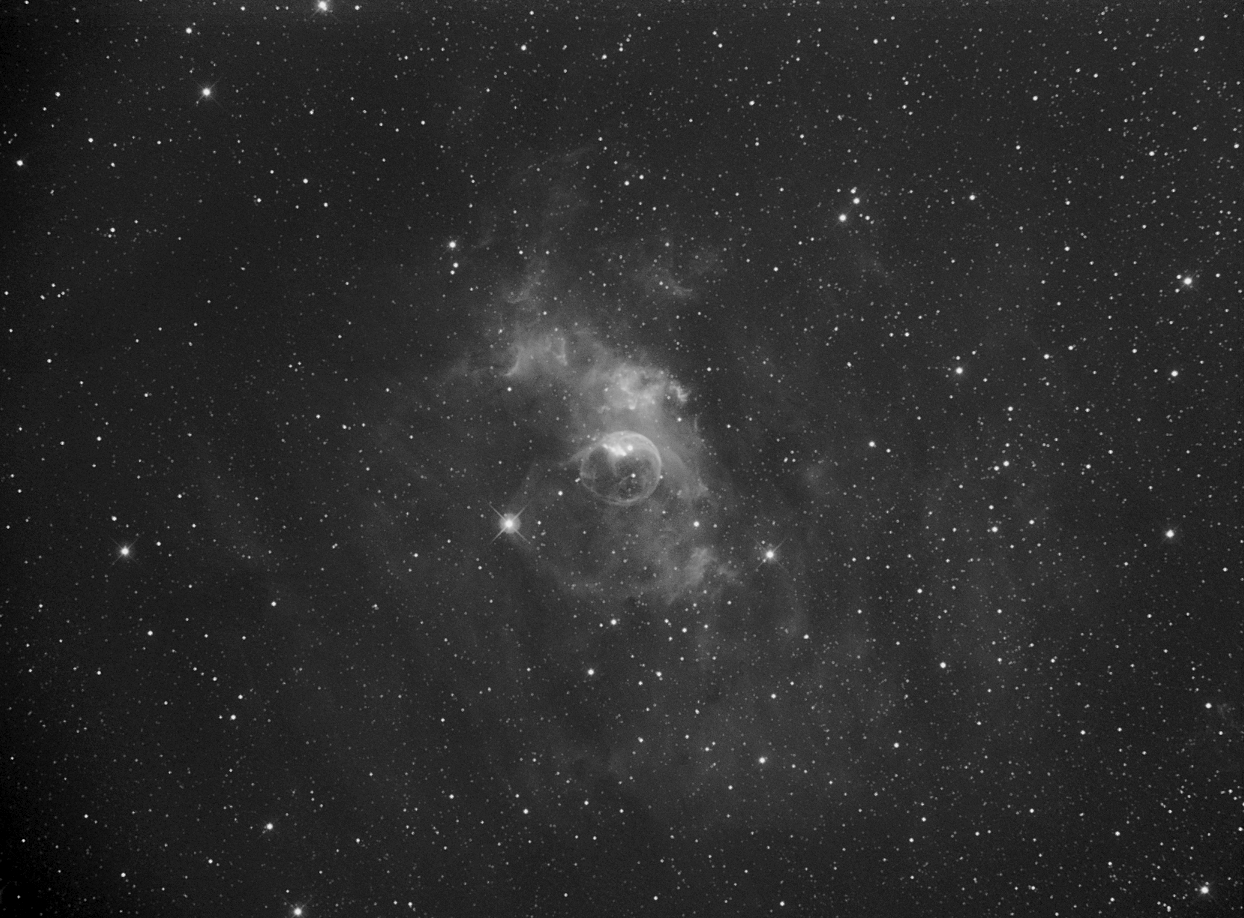

re,
La seconde version est plus bruitée.
Tout compte fait je préfére la 1ere, plus terne, mais plus naturelle et plus douce.
La deuxième à eu les noir d'appliquer et les offset :p .Aller savoir pourquoi sa me dégrade l'image.Sa fait la même chose avec ma 16hr .Du coup j'utiliser jamais noir ni offset IoI .
Faudra que je trouve pourquoi.
Mais sur la deuxième plus de détail au niveaux de la bulle.Traitement a reffaire :be:
Encore un traitement :p
Application des noir mais pas des offset.
Il semble que ce soit les offset qui dégrade limage et pas les noir .
