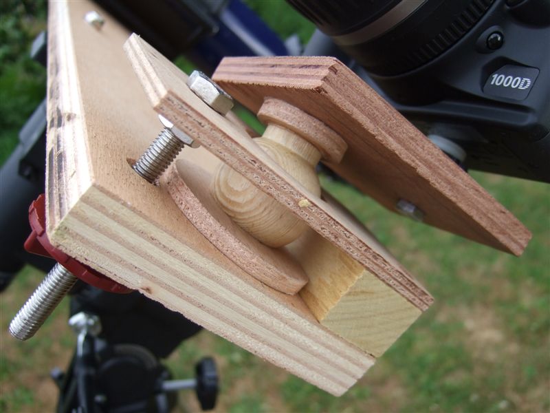

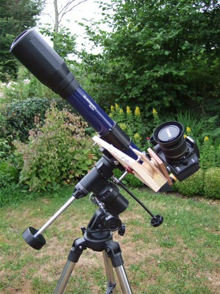

histoire d'allonger un peu les temps de poses, je me suis bricolé une platine et une rotule, genre Losmanto et Manfrody, afin d'installer l'eos en parallèle de la Lulu Lidl, la monture est motorisée en AD avec le petit moulin PAP et sa raquette à 10 roros chez Gal....o. Avec deux objos, zooms 18/55 et 75/300, il doit déjà y avoir de quoi faire!
La pôv monture! La lunette, le boitier et le contrepoids, elle encaisse déjà 4kg200! Et il faut que je lui remette quelques centaines de grammes pour fignoler l'équilibrage! J'espère qu'elle va supporter...

je crains pour la qualité de ton suivi...et ne comprends pas l'interêt de mettre en parallèle un grand angle avec ta lulu?
En revanche géniale ta rotule et ton système de blocage!:wub:
Je crains itou!:D
Tant qu'à bricoler, la même motorisation en déclinaison, une étoile guide dans la lunette et mapom' à corriger le suivi!:b::p Youpi, c'est la fête!!
Merci pour la rotule!:)

hola momo ! :)excellent :rolleyes: justement un gars au club voulez faire ce genre de bricolage , voilà j'ai trouver comment faire :D....lollll... je vais lui montrer ton travail ;) bravo !
Ah oui super la rotule! Je note!
Le grand angle en parallèle avec la lulu ben ça permet de faire les deux sur un même suivi, c'est très bien ;)
C'est la monture Lidl?
...C'est la monture Lidl?
Voui. Il faut également que je lui bricole un viseur polaire sommaire, genre morceau de tube de 5mm de diam., à moins de lui installer un vrai viseur polaire (un bricastram l'a fait sur une monture non prévue pour, mais je ne retrouve pas le post!:() en vérifiant le parallèlisme duditub' avec l'axe AD. Pi voir si avec ça, jusqu'à 200mm de focale, le filé d'étoiles est raisonnable et "supportable" avec des poses de 30s à 1mn...
Avé Will! Content que ça serve à quelqu'un!

le bricolage est très simple a faire, mais il faut s'assurer de l'exact parallélisme des deux cornières au moment où on bloc les boulons. Le viseur est un viseur polaire de base acheté chez Gal. pour une quarantaine d'€ si je me souviens bien.
