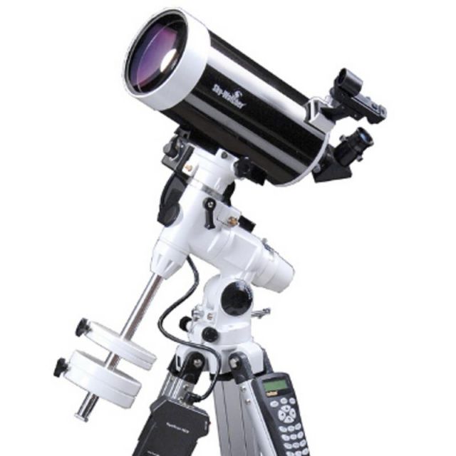

Sinon au début j'avais penché pour le
Télescope Maksutov Skywatcher MC 127/1500 SkyMax BD NEQ-3 Pro SynScan GoTo (qui correspondait un peu plus à ce que me proposait la moulinette de Newton.....;))

avec un rapport F/D de 11,8 ca va être long pour faire de la photo :confused:
essais de te rapproché d'un newton avec un F/D aux alentours de 5 pour faire de la photo en ciel profond
enfin je dit ca ... :rolleyes:
Un Maksutov a - par définition - une focale assez longue par rapport à son diamètre, ce qui réduira sérieusement les possibilités de prendre des champs larges en photo. Il est par contre approprié pour la photo de planètes (impossibles à faire avec un 40D, plutôt réservé à des grands champs et de toute façon au ciel profond)...
Si tu as déjà regardé un peu les setup des astrophotographes qui hantent ce forum, tu remarquera que l'immense majorité est équipée soit en lunettes de courte focale (de 80mm à 120mm de diamètre en général), soit de tubes Newton... ce n'est pas un hasard ;). Pour commencer en astrophoto, une petite lunette ED 80mm ou un Newton de 130 ou 150mm, avec des focales assez courtes à moyennes, me paraissent bien plus polyvalents qu'un Maksutov.

tapons fort si tu as déjà l'apn, je te conseil ceci c'est du très bon matos pour la photo,
et une très bonne monture,http://www.optique-unterlinden.com/catalogue/produit/m/0/p/OR036
tu peux la prendre soit en double axe, soit en goto si ton budget peux augmenté un peu, mais tu aura si tu veux pousser la photo jusqu'a l'autoguidage encore investir des roros, raquette goto 200€ et matos de guidage 200€ encore, donc ca grimpe vite, ou si tu n'a pas peur comme moi et beaucoup d'autres avec tes 1000€ tu peux prendre un 150/750 sur eq3.2 goto et matos de guidage, bricolage maison.
un matos complet léger pour la photo autoguidage compris faut compté 1300€ avec l'apn, sur plus gros matos (monture et tube plus pechu) sa grimpe vite a 2000€.
un tube avec une grande focale te permettra de faire de la capture planétaire a la webcam mais le ciel profond sera beaucoup plus limité.
