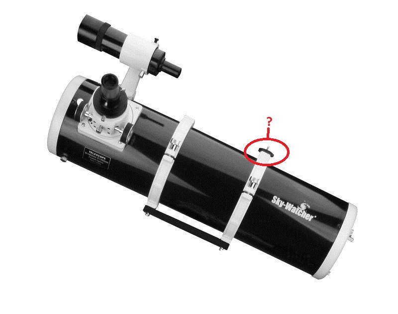

J'ai reçu mon second scope, donc le Skywatcher 150/750. Un bien joli tromblon !
J'ai essayé la collimation et c'est vraiment plus facile que sur le Dobson car je peux voir les changements en temps réel, du gateau en fait :be:
Par-contre il y a un truc que j'ai pas compris, à quoi sert cette vis ?
