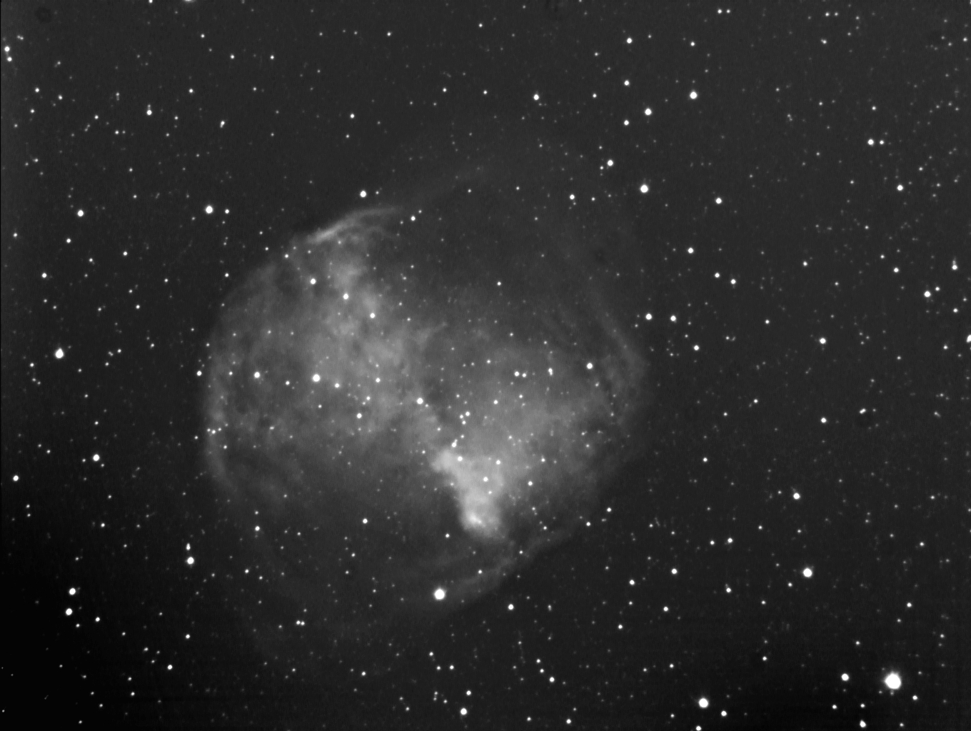

M27 test C9 @ F10
gglagreg
bonjour
bon ben test pas réussi :cry: , étoile toujours allongées , ici corrigées au "round star" .
nuages qui ont annulés les couches couleurs :cry:
pourquoi il ne fait clair QUE les soirs de pleine lune ???:cry:
reste quelques taches à causes de vieux flats et l'effet préampli sur corrigé à cause de vieux dark ...:D euh l'inverse ...
juste un test pour donner de mes nouvelles quoi ....en gros pas d'avancées ! :confused:
30 X 2 minutes DSI III sur C9 F = 2350mm EQ6 autoguidage par DO DMK pierro astro et guidemaster .
à bientôt
Gg
Salut GG, :)
Trop dur avec toi-même, comme d'hab'. Laisse les critiques acérées aux autres. ;)
Perso, je trouve ton image très très correcte, surtout à cette focale.
Je te l'ai déjà dit, tu dompteras vite ce setup. La progression par rapport à tes premières images avec ce matos est évidente.
@+ et amicalement.
Jack
Salut Gerald
Bienvenue dans le monde des tests de tromblon de 9 pouces... :p
Oui, à F10 c'est dur dur. Mais c'est trés interessant de mettre le matos au point dans ces conditions. Je ne vois pas de défaut de suivi et s'il existe il est bien rattrapé avec ton "round star". Les étoiles sont fines.
As tu relevé quelques valeurs de seeing traduites en secondes d'arc ?
Je pense que nous en avons discuté l'autre jour : si le suivi ne colle pas avec ton DO c'est coté monture qu'il faut regarder, notamment chez Pierro.

sur une brute , j'ai en pixel 3,9 et 5,0 sur les deux axes avant de faire jouer le filtre ...
ça fait donc 2,2 " et 2.5" sec d'arc

bon vu les valeurs de FWHM c'était assez calme !

tu es très difficile avec toi parce qu'elle est vraiment bien cette haltère, à f10 il faut y aller pour le guidage

Sympas à 2300mm ... je comptais la tenter à 2000 ce soir ...
Joli résultat ;)
Pour le guidage, essayes de guider à la moitié de la résolution de la dmk ...
Avec ma spc900, j'ai de bien meilleurs résultats en 320x240 qu'en 640x480 ...
A tenter je pense ;)
Mais quand vas tu cesser de croire que les plus grosses sont les plus belles?!!
tu dis "pas d'avancées" si quand même
toutes ces expériences vont payer d'un coup!

merci Gibehem , tiens oui je vais essayer le bin X2 sur la webcam de guidage , vu que la focale est très longue avec le DO ça peut peut être apporter un peu de lissage ....
Cet essai m'interesse également pour le futur : efficacite du guidage en bin2 à F10 sachant que l'on réduit la résolution des pixels guideur.
A cette focale, on va se régaler en détails :wub: Vivement que tu règles les petits défauts qu'il reste et que tu nous serves des petits chefs d'oeuvre... car cette image "test" laisse présager de superbes résultats!!

Ben j'enregistre systématiquement le log de GM, et je le regarde avec PecPrep.
C'est lui qui me donne mes valeurs moyennes d'erreur de guidage.
En guidant en 640x480, j'étais à +/- 1,5 arcsecs, en guidant en 320x240, je suis à +/- 0,5, ce qui me permets de faire mumuse à F10 ...
CQFD.
Edit : au fait, c'est quoi ton "round stars" ??? cha mintereche !
Ok Gibe
La derniére image à F10 de ta NP était faite dans ces conditions ? (tu avais des petits pb de suivis si je me souviens bien ?)
Quand tu dis que tu guides à +-0.5, ce sont les valeurs données par GM ?
As tu déja chiffré tes FWHM à F10 en guidant en bin1 puis ensuite en guidant en bin2 ? Si non peux tu relever quelques valeurs comparatives sur brutes dans ces conditions ? (ex : 3 brutes avec guidage en bin1, puis aussitôt aprés 3 brutes en guidage en bin2, avec relevé des FWHM sur 3 ou 4 étoiles, les mêmes à chaque fois).
merci par avance, je pense que c'est surtout sur l'image qu'il faut vérifier l'efficacité.

Ah ben tu t'en sort bien quand même, y'a pas de quoi estre trop déçu quand même... Je dirais même que je la trouve très sympa:wub:
Qu'est ce que ce sera quand tu aura réussi ton coup.... préviens nous, qu'on puisse s'asseroir avant:D

tres belle image, tres fine et bien corrigé
une telle fwhm est toute bonne
ah quand j'y arriverais ....
Elle est bien grosse là :D
Un peu mou c'est sûr, mais à cette focale...

principal reproche la difficulté de suivi => fort correction de la rondeur des étoiles avec le filtre round star ....donc c'est un peu "triché" .....
on va tenter la piste du bin X2 pour la cam de guidage à cette focale là ...
