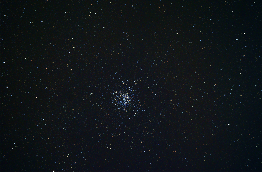

Première photo en ciel profond, M11 en plein centre-ville de Nantes, grosse PL donc, sans guidage, coma évident
question "technique":
16 poses à 800 iso, 5 darks, 10 offsets, 10 flats
Orion 200/1000 sur CG5 et kit gotonova, Nikon D60
traitement sous deepskystacker et photoshop
Je suis preneur de tout commentaire, conseil, critique! pour une première, je suis pas trop mécontent :be:
Je la trouve trés bien cette M11, deplus en centre ville.
Bravo :) Par contre quel est le temps de pose ? 16 x ? min en 800iso
Superbe résultat sans autoguidage !
T'en as pas besoin finalement... un correcteur de coma suffira genre paracorr ou autre MPCC.
Juste que la couleur ne doit pas être équilibrée tiptop (j'ai l'impression que ça tire sur le bleu) et pour l'apn, pense à du 400 ISO en mode RAW pour les amas.
800 iso c'est plutôt pour de la nébuleuse.
Merci! j'ai oublié le temps de pose effectivement, 25s x 16 en RAW, la monture ne suit plus trop après (d'où également les 800 iso, mais je tenterai en 400). Ca tire sur le bleu, c'est vrai, j'ai un peu poussé la saturation pour faire ressortir les différentes couleurs d'étoiles. Bizarrement deepskystacker me sort une image empilée quasi noir et blanc, je suis obligé de pousser la saturation à +20 pour voir une différence de teintes...

salut,
très beau résultat, on a le meme nikon pour imager,
il faut que tu équilibre les couleur avec ton photoshop en utilisant l'histogramme et ça sera impeccable
amicalement
guillaume;)
Beau début bravo.
Si je fais aussi bien pour ma première photo de ciel profond je serai très content.
