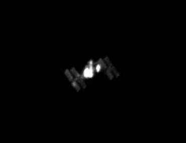

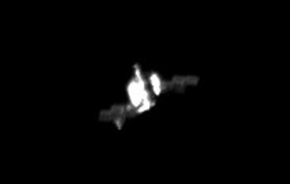

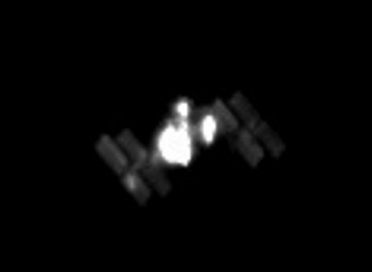

J'ai profité du ciel dégagé de ce dimanche pour tenter pour la première fois de suivre l'ISS (magnitude -3,4) avec mon Newton SW 254/1200, ccd DMK 1/2" NB. Je suis plutôt content du résultat pour ce premier essai. La mise au point et l'exposition ont été réglées sur Vénus, seul astre bien visible à 22h47 ;-) Une dizaine d'images étaient exploitables sur les 2 minutes de suivi...

J'ai utilisé un temps de pause de 1/500 et un gain de 700 sur la DMK. Je ne manquerai pas de réessayer prochainement. Je testerais bien sur un Iridium également. Je me demande si on identifie quelque chose... c'est beaucoup plus petit et deux fois plus loin... ^^

Belle image. J'ai testé aussi l'autre jour, et pas simple de l'imager!
Belle perf.
Amicalement Alexandre
Merci pour vos commentaires ;)
Ouaip, c'est pas évident. 100 images sur 4000 où il y avait quelque chose... 24 sur les 100 où la station était nette ;-) Le suivi à main levée dans le chercheur sur les 2 axes de l'EQ6, c'est pas simple !
Je réessaie dès que possible !
Jean
Tu arrives tout de même à la suivre avec le scope posé sur la monture?
C'est une chose que j'ai du mal à faire, tu l'oriente comment la monture? comme d'hab par rapport à l'axe de notre terre, ou autrement? Perso je fait du bazooka moi ^^
Amicalement Alex
Je laisse le scope sur la monture, frein desserrés, moteurs éteints. La monture est réglée comme d'habitude, réglage latitude et axe au nord. J'ai fait le suivi dans le chercheur à main levée, en espérant qu'il y ait quelque chose sur la vidéo lorsque la station s'alignait bien sur le réticule du chercheur... ;) C'est assez sportif, surtout le retournement à faire au zénith, il ne faut pas trainer !
