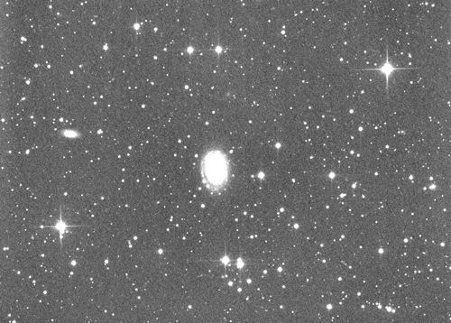

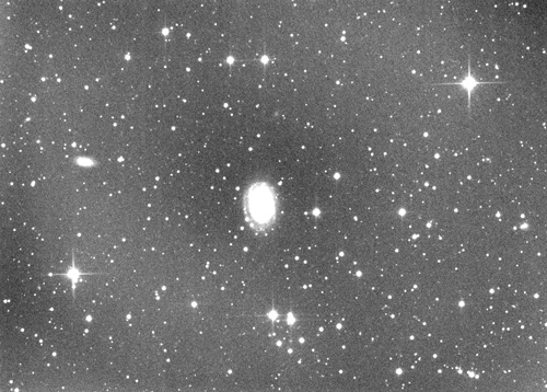

voilà mon problème
cette nuit : lumi sans Lune ... ciel pur pas de vent...
36 poses de 5min à -7°
18 offset
12 dark
flats à 6 500 ADU ... x 3 = 20 500 ADu puis à X 4 = 26 000 ADU
traitement avec Iris ... - offset - dark divisé par flat
et paf le chien ... on voit encore les taches ... :?::?::?::?:
quelqu'un a une explication ? Merci !
car je me suis donné de la peine ... tout fait dans l'ordre ... rien omis ...:cry::cry::cry:

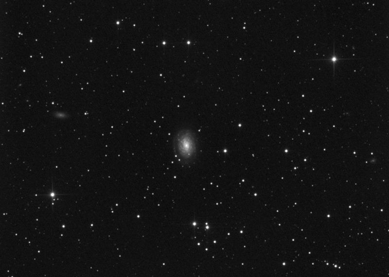

Salut Serge
je ne sais pas si la 314 a la même dynamique que la 16 HR mais après divers tâtonnements, les valeurs les meilleures semblent être
20/23000
flat_20_23000.jpg?psid=1
25/29000
flat25_29000.jpg?psid=1
31/36000
flat31_36000.jpg?psid=1
le meilleur résultat étant la première:
5962_flat_20_23000.jpg?psid=1
j'ai fait d'autres essais plus bas et plus haut: moins bons
bien sur ce sont les résultats des flats proposés tel-quel par fit-libétator
