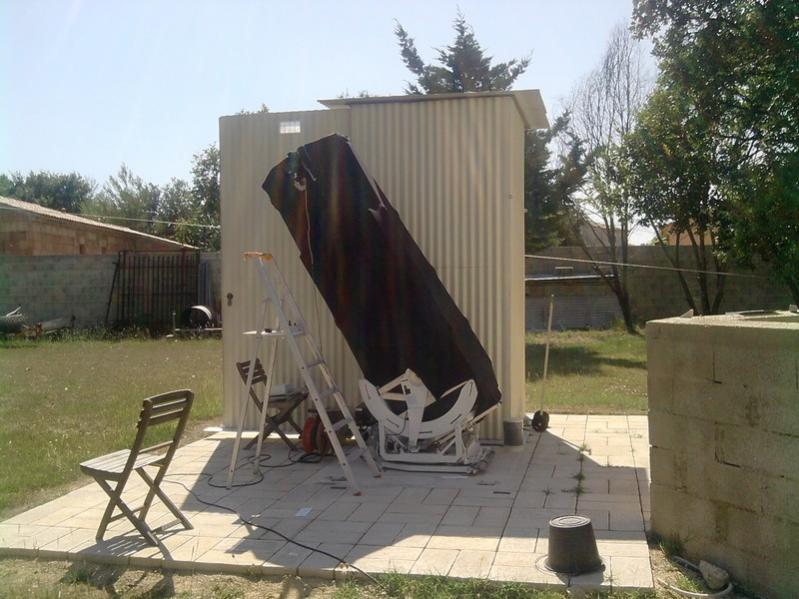

J'ai oublié de vous mettre la photo du télescope prêt à trouver Vénus :
Angle 60°50' et l'abri coupe un peu le soleil sur le télescope on voit bien l'avantage de pas avoir de rail, n'empêche que le système d'ancrage dans le sol fonctionne super bien :
