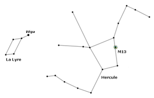

m13 ou m92
co26
[ATTACH]12730[/ATTACH]
m13ou m92 quand pensez vous,je suis désolé je ne maitrise toujours pas le ciel et pointage aux coordonnées,alors je fouine et je trouve,mais c'est exitant aussi.
alors toujours 150/750 sur EQ3-2 avec un moteur AD uniquement.
6 poses de 122s à 400iso.un peu travaillé sur digital photos pro.
puis vers 3h30 j'ai observé jupiter et ces 4 petits qui se levée,magnifique
quand pensez vous
