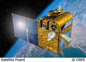

Cette discussion est ouverte pour parler de l'actualité du satellite et des donnée de la mission.
Février 2000:
Réunion de démarrage de la phase de définition du micro-satelite PICARD.
Mai 2003:
Le programme a été gelé.
Décembre 2004:
Le programme a été approuvé pour une mise en orbite en 2008.
Janvier à Décembre 2005:
Réalisation des travaux de définition préliminaire système et satellite.
Mars 2006:
Revue de Définition Préliminaire. Objectif de lancement en début 2009.
Juin 2007:
Revue de Conception Détaillée du satellite. Début de l'intégration satellite.
Juin 2008:
Démarrage des opérations de Qualification Technique du Systeme.
Janvier 2009:
Installation de la Charge Utile sur le satellite.
Décembre 2009:
Revue d'aptitude au vol : satellite prêt au lancement.
15 juin 2010:
Lancement réussi du satellite PICARD en lancement double avec le satellite suédois PRISMA, sur un lanceur DNEPR.
21 juin 2010:
Les opérations LEOP ("Launch and Early Orbit Phase") ont été réalisées de façon nominale.
2 juillet 2010:
Fin des premières opérations de mise en configuration opérationnelle de la charge utile : les 3 instruments sont désormais en fonctionnement, tous leurs paramètre sont nominaux.
SODISM est en mode décontamination, à une température moyenne de 25°C ; des images de courant d'obscurité sont régulièrement acquises.
L'ensemble des composantes du système (satellite et charge utile, centre de contrôle, réseau, centre de mission) ont un fonctionnement nominal.
27 juillet 2010: "derniers news"

EN GROS...
Type:Micro-satellite
Instruments:1 télescope imageur,2 radiomètres différentiels absolus,3 photomètres.
But:Etudier l'origine de la variabilité solaire et son influence sur le climat de la Terre.
Altitude: 725 km
Durée de vie minimum:2 ans.
Durée de vie souhaitée:3 ans et plus
