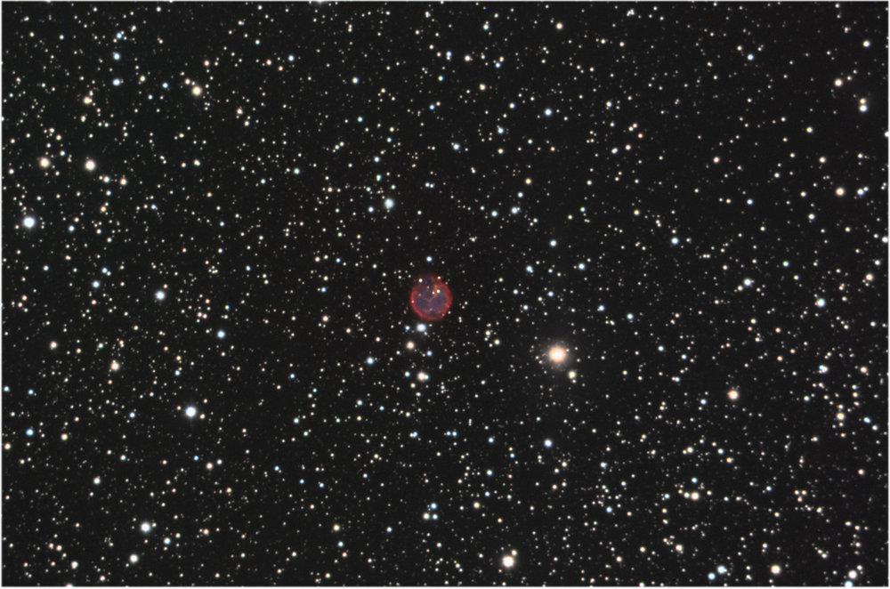

C'est le mois des NP.... Je vous propose une autre nébuleuse planétaire située dans le Cygne. Plus petite et bcp plus faible que le "foetus", cet objet est intéressant à découvrir aux longues focales sous un ciel correct.
Son diametre est de 60" d'arc, un peu plus large que Jupiter, pour donner une idée. Sa magnitude est de 12.1 et son étoile centrale trés trés faible est à 19.3 environ.
Son disque révéle un aspect irrégulier avec une trace de structure annulaire. C'est une NP de type IIIb.
C9 à 2350 mm de focale, Sigma 1603
Pose unitaire de 240 secondes. Total 60 mn
Guidage au MAK90 sur G11 + MTS3 SDI
Seeing 2.1" d'arc dans le meilleur des cas, mais en moyenne plutôt à 2.3
Les couches couleurs des étoiles ne sont pas parfaitement alignées, j'en ai conscience. Mais j'ai laissé "en l'état" comme l'on dit.
recadrage (full 150%)

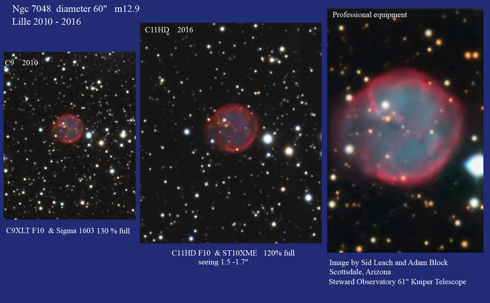

Enfin un comparatif avec des images de hauts niveaux, faites par l'équipe d'Adam Block équipée de RC Rcos de 20 et 31.5".
J'ai fléché la naine bleue. Elle forme un curieux alignement avec d'autres étoiles trés faibles. Le seeing du Nord permet de la séparer au 235 mm :p.
Je trouve bcp de similitudes entre C9 et RC20". La détection des objets de fond de ciel est.... presque comparable :) :
superbe de détails et de résolution, christian ! :)
le seul truc que je regrette est que tu ne boostes pas plus la saturation de tes étoiles, ça rajouterait encore plus d'esthétisme à l'ensemble! :) (surtout que le contraste jaune - bleu est flagrant dans ce champ!)

la nébuleuse est belle mais tu y a été un peu fort sur les manettes pour le ciel non?
bon ça va pour cette fois-ci:D

Oui, interessantes ces NP au C9. Cela me fait plaisir d'obtenir une bonne résolution avec cette optique Chinoise.
mais faut quand meme pas trop pousser
c'est vrai ton image est de haut niveau,
mais celle au 20" est quand meme un cran au dessus
Oui, t'as raison, je pousse un peu, mais ça fait plaisir :p:be:
Plus sérieusement je parlais de la détection, c'est à dire la visibilité des faibles étoiles en fond de ciel. Le C9 détecte bien, surtout grace au seeing.

Oui on voit la différence entre le 20" et le C9. Comme quoi le seeing ne plafonne pas le résultat Christian. Le 20" donne plus de détail grâce à sa résolution supérieure ;)
Mais ton image est top de toute façon :)

Mais voila Il me semble …bien que je suis novice , que si je compare ta photo avec celle de
Adam block , bien quelle n’ ai pas le même grossissement , mais elle me semble pratiquement sous le même angle ……….
J’ aurais voulu savoir l’ écart de date de prise de vue , car il me semble que
Les deux étoiles juste en dessous de la NP a droite , (positionner nord et sud) :o on beaucoup changer de place par apport au reste
Qu’ en pense tu , et voie tu les quels je veut dire …sur ta photo l’ étoile du haut est beaucoup plus a gauche ???
Sauf à preuve du contraire par l'image le seeing plafonne et mets les optiques de qualités différentes au même niveau, mais à diametre égal bien entendu.
Mais t'as raison, ici je fais un peu mieux que le C8 sous le même ciel , grâce au diametre un peu plus important.
re
Je pense que mon image n'a pas la même orientation.
Pour le vérifier il te suffirait de copier les 2 images puis de les superposer.
