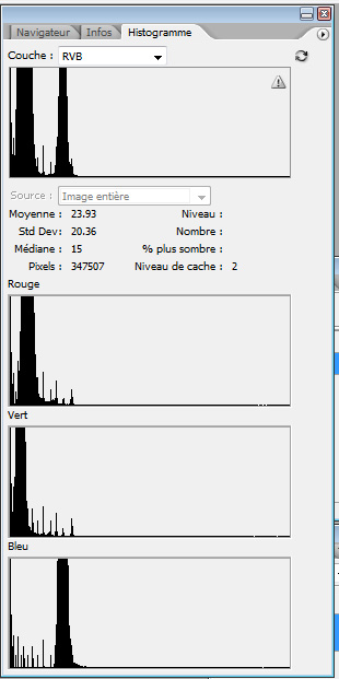

ça, c'est l'histogramme de ton image
beaucoup trop de bleu
pas tout à fait assez de vert
il faut que tu ré-équilibres tout ça
en cherchant un peu tu devrais trouver un tuto
