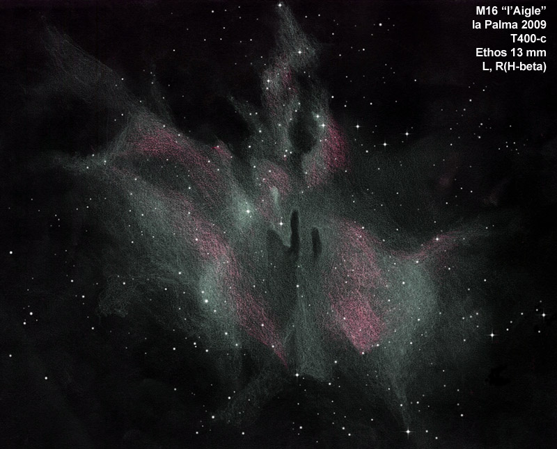

Sinon -et ça répond aussi à une question posée- on peut les mettre en évidence d'une façon détournée, en utilisant justement les filtres intérférentiel :
- un OIII, c'est vert. Donc ce qu'on voit à travers est l'informatioon verte, même si elle nous apparait blanchatre par manque de flux pour exciter les cellules sensibles à la couleur
- un H-béta est bleu. On poussant la réflexion sur ce filtre, on s'aperçoit que les région qui emettent en H-beta produisent en quantité du H-alpha. En clair, s'il y a du H-beta, alors il y a du H-alpha a fond les ballon, rayonnement typiquement rouge.
- l'UHC, ben c'est un mélange de tout ça et on ne peut donc pas en tirer ce genre de conclusions.
En ce sens, ces filtres permettent de mettre en évidence des teintes réelles, qui ne sont pas forcément perceptibles avec nos moyens.
Pour illustrer mon propos, je vous invite à zieuter ma technique de colorisation de dessin :
http://www.astrosurf.com/magnitude78/serge/presentation.html#M
ce qui donne des trucs comme ça :
Je trouve ça fabuleux....
Serge
C'est incroyable ce dessin...
