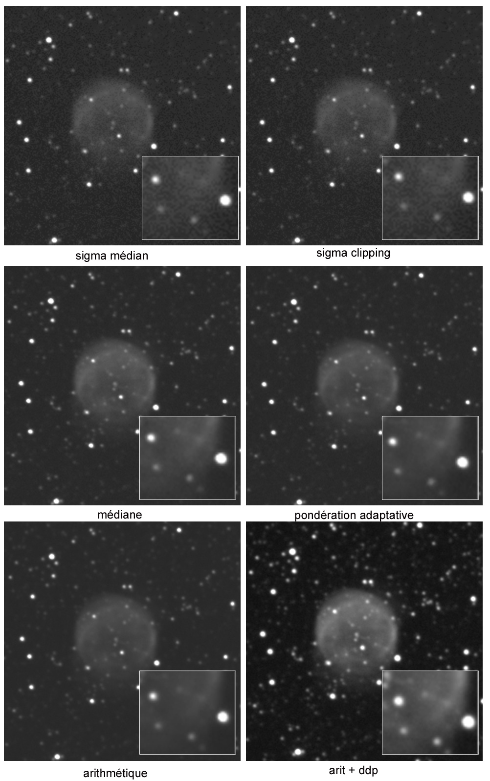

cette image m'a permis de tester les vertus des différents empilages sous Iris
empilages.jpg?psid=1
pour l'exemple j'ai grossi à 400% la nébuleuse et à 1600% le sous détail
je suis parti des mêmes brutes (28) et suite à l'empilage n'ai fait qu'un retrait du gradient et un visu auto
ce test je pense n'est pas valable pour les images apn
pour les monochromes sorties d'Artèmis j'y vois que:
les deux sigma sont bruitées
la médiane est très fine mais manque un peu de signal (elle peut aller pour le fond de ciel)
la pondération adaptative est un peu meilleure
l'arithmétique l'emporte surtout pour les objets faibles
c'était pour vous montrer que je bosse moi!!:mad:
HABITUELLEMENT J'UTILISE SIGMA MÉDIAN MAIS je testerai l'arithmétique pour l'apn

Ok pour les essais Iris. Je ne pige pas trop pourquoi tu obtiens du bruit avec le Sigma :?:, normalement le clipping est utilisé pour marginaliser les signaux impondérables, ceux qui sortent de la tolérance (de l'écart type sigma), comme des satellites présent sur une seule brute par exemple.
Ici je n'ai jamais constaté de différence de bruit de fond significatif (mesuré) entre empilage Sigma clipping et Arithmétique (?).
Mais le clipping doit être utilisé uniquement si l'ensemble des brutes est bien homogéne, sinon on augmente l'écart type de la série et on fait pire que mieux.
