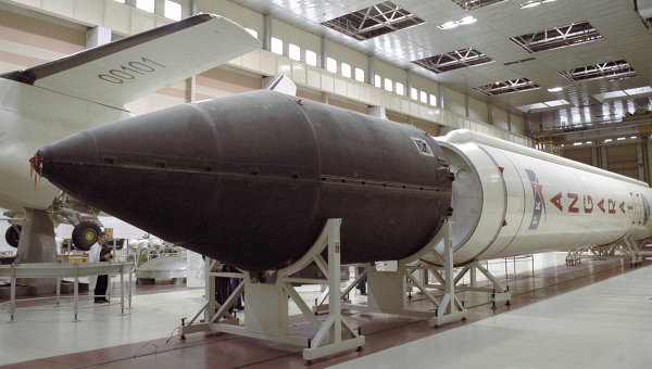

Destiné à remplacer le lanceur Proton, le lanceur Angara sera doté de moteurs à carburant écologique, un mélange de kérosène et d'oxygène.
D'après le constructeur, la mise en orbite des charges utiles devrait être moins chère qu'avec son prédécesseur. Angara bénéficiera d’un nouveau pas de tir au Kazakhstan, baptisé Baïterek.

Les premiers essais en vol du lanceur russe écologique Angara débuteront en 2013 au plus tôt, a annoncé jeudi Vladimir Nesterov, directeur du Centre de production et de recherche spatiale Khrounitchev qui a conçu la fusée.
« Nous envisageons de réaliser des essais en vol d’Angara début 2013. Les travaux d’assemblage du lanceur seront achevés au premier trimestre de 2011. Le moteur du premier étage RD-191 est prêt à 99%, le moteur du deuxième étage RD-124 a déjà subi trois tests lors des tirs de lanceurs Soyouz-2″, a indiqué M.Nesterov devant les journalistes.
Le montage de l’infrastructure terrestre destinée à Angara est le seul problème capable de provoquer le report des essais en vol, selon le responsable. Les équipements trop usés du Centre Khrounitchev ne lui permettent pas de fabriquer les installations terrestres à temps, or le centre ne peut pas s’adresser à des producteurs tiers pour des raisons financières.
Toutefois, le Centre Khrounitchev a déjà commandé de nouveaux équipements grâce à une enveloppe de 9 milliards de roubles (232 millions d’euros) affectée par le budget pour son rééquipement. En 2009, le centre a touché 3,2 milliards de roubles (82,5 millions d’euros) de cette somme, a conclu M.Nesterov.

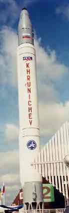

C'est à comparer avec le lanceur de référence de Khrunichev, la Proton, qui brule des composés hypergoliques très toxiques (UDMH et N2O4).
