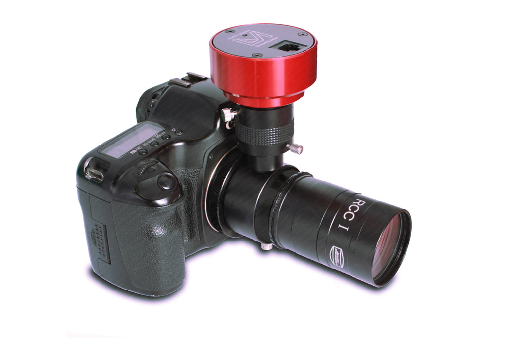

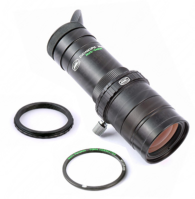

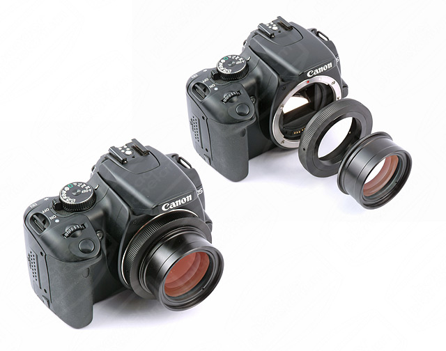

Je souhaiterai mettre un correcteur de coma sur mon NEWTON 203/1000 ORION, mais j'ai du mal à comprendre où se monte le correcteur sur le P.O. tout en laissant la place aux oculaire. Si vous aviez quelques photo d'exemples ca m'aiderai à comprendre.

Un montage photo derrière un RCC I, un correcteur de Rowe pour Newton
Un montage photo derrière le MPCC
Un montage avec un oculaire Baader Eudiascopique sur le MPCC

Le correcteur se monte comme un filtre sur la bague T.
Bien sûr je souhaite le mettre uniquement pour la photo pour corriger les bords de la photo.
