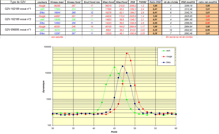

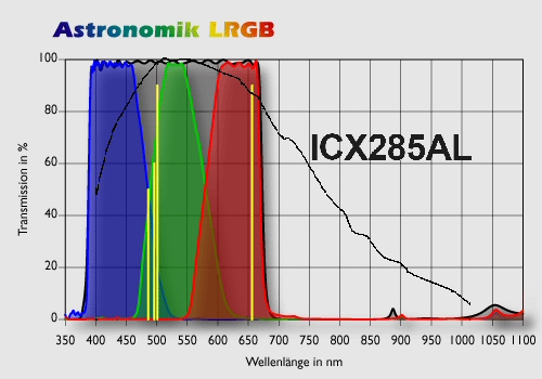

Hier j'ai donc fait deux G2V (92895 et 102189) proche du cygne avec deux essais (temps de pose un poil différent) pour chaque, j'ai chargé le catalogue G2V dans CDC et pas de pb pour les trouvé, j'ai vérifié que je ne saturé pas la 314L+ dans MAXIMDL. Mes filtres sont des RVB astronomik dont voici la courbe de transmission et celle du capteur icx285 de l'ATIK
avant de discuté des résultats, on voit clairement que l'ensemble capteur/filtres privilègie le rouge et à une moindre mesure le vert (bande plus étroite) au détriment du bleu, sachant que celui-ci est large bande. Il devrait y avoir une repartition de poids du type R>V>B.
Voilà ce que j'ai obtenu:
Méthode des "poids" (chonum):
G2V-92895
Essai n°1: R/V/B=>(1/0.63/0.56)
Essai n°2: R/V/B=>(1/0.68/0.62)
G2V-102189
Essai n°1: R/V/B=>(1/0.70/0.66)
Essai n°2: R/V/B=>(1/0.76/0.72)
Bilan: pas trop de fluctuations valeur retenu (R/V/B=>1/0.7/0.65)
Méthode des "intensités" (astrolabo):
G2V-92895
Essai n°1: R/V/B=>(1/0.82/1.04)
Essai n°2: R/V/B=>(1/0.88/1.04)
G2V-102189
Essai n°1: R/V/B=>(1/0.49/0.60)
Essai n°2: R/V/B=>(1/0.67/0.83)
Bilan: beaucoup de fluctuations valeur non cohérente avec l'autre méthode hors mis pour la dernière mesures Essai n°2: R/V/B=>(1/0.67/0.83)
Que pensez de tout cela, pourquoi les deux méthode ne donne pas la même chose, et pourquoi la seconde fluctu tant?
Merci de votre aide, j'aimerai sortir des image moins verte!
amicalement broxot

voilà, j'ai analysé le bruit sur chaques couche de mes G2V, voilà les conclusions, il faut globalement prendre 4 à 6 fois plus de clichés (unitaire) dans le vert et dans le bleu pour avoir un rsb identique au rouge est-ce bien celà? Est-il préferable de pendre plus de pose ou plus de clichés unitaires de poses identique?
broxot
