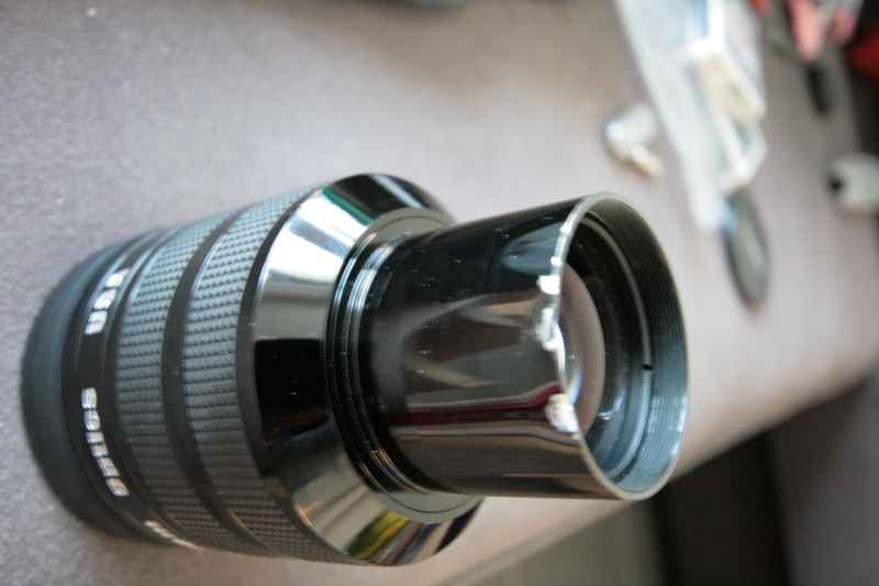

voila , en voulant mettre un filtre OIII sur l'UWAN 28 , il m'a echappé des mains ... :cry:
bilan , hier soir , il refusait de rentrer dans le PO :cry:, et le pas de vis du filtre est foutu :cry:... la soirée a perdue d'un coup sa bonne ambiance :(
va falloir y aller doucement pour redresser tout cela (ou le limer?)
conclusion : si tu as deux mains gauches , n'achete pas de cailloux à un Kilo !
pour info : il est réparé maintenant , quasi comme avant
ben voila a ne pas vouloir prendre une nagler31 ... on s'expose ! Le nagler a un airbag intégré ca change tout ;)
Pô de chance, je compatis, ca me rappel la soirée ou en collimatant le filtage d'une vis de serrage de mon intes à rompu :cry: : un vraie bonne soirée de merde.
Quant aux solutions : redressage en prennant la peine de ne garder que la partie basse de l'oculaire (ca se dévisse ?) Bref, virer les lentilles en pensant au remontage.
Il ne doit y avoir beaucoup à rattraper pour qu'il passe de nouveau. Quant à la filtration, à moins d'avoir des doigts de fée c'est mort.

Je compathie, je me suis fait une frayeur l'autre soir avec mon PO :confused:

Oui, je pense que tu dois pouvoir trouver une jupe pour ton oculaire, et tes otiques, elles ne sont pas abimée ?
Ca c'est bête ! :confused:
Si l'optique n'a pas pris, comme Titix, essayer de dévisser la partie endommagée (si c'est possible) pour redresser.
J'ai regardé le mien, la jupe est démontable, il n'y a que la lentille divergente a l'interieur.
C'est une piece pas évidente a refaire, mais ca devrait etre possible, le gros probleme ca va etre de démonter l'élément optique coincé dans la jupe (elle se démonte par l'avant)...
C'est dommage qu'il y ait une lentille dans la jupe, parce que pour beaucoup d'oculaires, la jupe est démontable (je viens de vérifier sur mon Plössl chinois) et peut servir pour un autre oculaire. Il faudrait peut-être pouvoir enlever la lentille de la jupe, démonter la jupe, remettre la lentille dans une autre jupe (celle d'un Plössl chinois qui ne sert pas...) et remettre celle-ci au bout de l'oculaire, mais je suppose que cette lentille ne doit pas être mise n'importe où, du coup ça risque d'être compliqué...
Non ce n'est pas une jupe standard hélas, elle fait une partie du corps de l'oculaire. Elle se dévisse sous le caoutchouc du bas.
Contact le magasin ou tu l'a acheté, ils doivent pouvoir le renvoyer chez l'exportateur, ça m'est arrivé avec un hyperion... après une petite chute, il y avais comme des goutes d'eau ou d'air...j'ai voulu le démonter et une lentille est tombé et c'est brisé... ça m'a couté 60 euros de SAV... la rage pour un oculaire à 130... mais bon, c'était un moindre mal.
Sinon tu peux essayer de découpé proprement la jupe au raz... mais adieu le filtre...
On dirait que tu es bon pour racheter un SWAN moins cher du même fabricant.
Faudrait voir si la jupe est identique.
A part ça, y'aurait qu'un tourneur pour te tirer d'affaire.
Comme dit Superstar 88, essaies tout de même d'envoyer une photo au fabricant, m'étonnerait beaucoup que ça serve mais tu ne perds rien à essayer.
Vu le prix du caillou, ce serait dommage qu'il soit perdu juste à cause de sa jupe.
Vraiment désolé pour toi.
Si tu peux dévisser la jupe, il vaut mieux s'en faire faire une chez le tourneur du coin, il ne devrait pas y en avoir pour très cher.
Comme je l'ai dis auparavant, ce n'est pas une simple jupe, ca prend tout ce qui est en dessous de la dernière bague caoutchouc, et le groupe divergent est logé a l'intérieur.

bon "reparé" trés doucement en force
il a fallu proteger le lentille car sans le pas de vis, c'est indemontable
- polissage de l'exterieur à la lime douce
- redressage de la structure à la pince (ouf , la jupe est en alu ... )
- refaire un semblant de pas de vis, car il est "ecrasé" sur la hauteur d'un filet en un point ...
puis tentative de demontage de l'anneau interieur (celui qui bloque la lentille) en forcant un peu plus a chaque aller retour
et finalement !! demontage complet du bouzin !! le pas de vis est "refait" en force
demontage de la lentille , redressage complet , refaire le pas de vis encore deux fois et hop ca repasse !!
bon les impacts se voient , mais j'ai retrouver le filtre !!
l'occulaire à gagner son nom "ken" ( le survivant)
