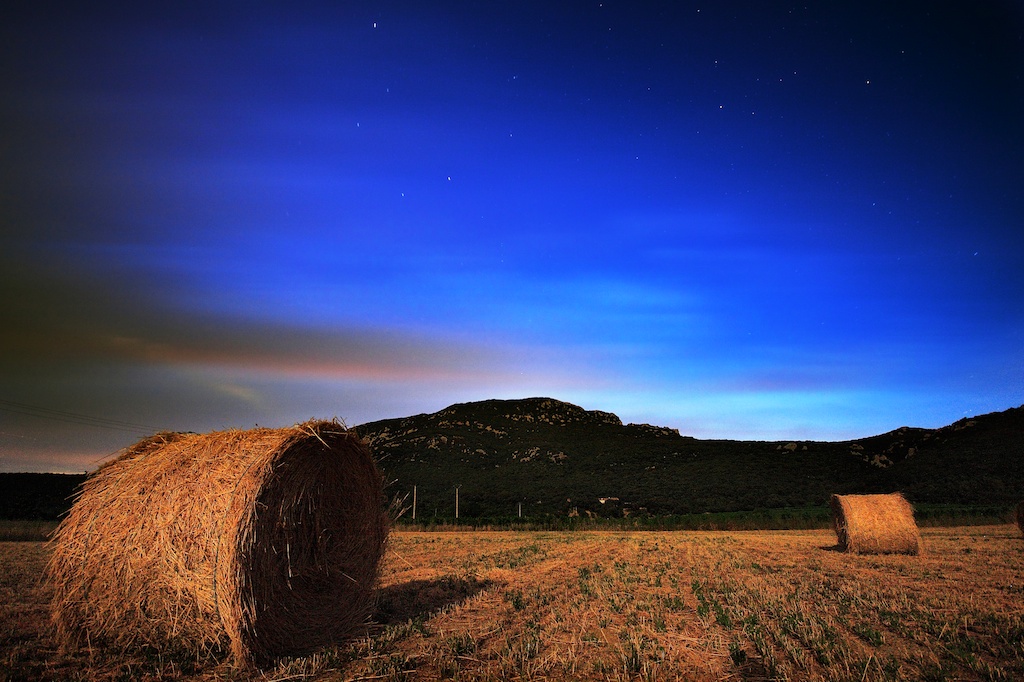

J'ai fait quelques tests, il y a 2 jours :
Je suis resté sur site de 21h30 à 23h30.
Le mieux que j'ai pu faire est celle-ci :
Exif :
- 40D
- Sigma 10-20mm
- f/4
- 108sec
- Iso 100
- Heure prise de vue : 22h16
Problèmes :
- Bruit
- Ciel trop bleu
- Pas assez d'étoiles visibles
- 1er plan trop sombre
- Couleur du 1er plan irréel apres post-traitement.
Lorsque j'augmentais les Iso pour réduire le temp de pose, le ciel devenait vraiment trop clair.
Solutions ??
- Attendre que la lune soit moins présente (je pense que c'est sa luminosité qui rendait le ciel clair)
- Prises de vues plus tard dans la nuit
- Tester le 50mm f/1.8
Si vous voyez d'autres pistes, n'hésitez pas ;)
