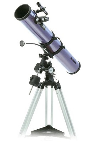

EQ1 et EQ2 (quelquefois appelée EQ3 tout court par des vendeurs peu scrupuleux):
Monture avec une grosse roue sur le côté
L'axe DEC n'est pas plus gros qu'un oculaire plossl
En général fournie avec une lunette ou téléscope d'initiation.
EQ3-2, NEQ3, CG4 et quelquefois aussi appelée EQ3 tout court: Livrée en général avec un 150/750
Emplacement viseur polaire et réglages fins en azimut pour une bonne mise en station.
La stabilité d'une monture ne veut pas dire grand chose.
Une EQ3-2 avec un 200 dessus, ça doit pas être beaucoup plus stable qu'une EQ2 avec un 130.
Il n'y a pas vraiment de norme en la matière.
Ca ne sert pas à grand chose de s'intéresser à la vie des montures si on ne regarde pas ce qu'on posera dessus.
Savoir qu'initiation signifie en général couple monture/tube pas très confortable et oculaire pas très transparents est plus utile quant on recherche son premier instrument.
Ce télescope est sur une monture EQ2, traitreusement appelée "EQ3".
C'est un ensemble complètement déséquilibre qui va "branler" dans le manche à la moindre brise. Autrement dit, ça ne vaut pas grand chose dans cette configuration!
