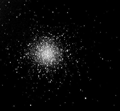

A la demande générale, voici la brute de prétraitement: désolé pour la pièce jointe, je n'ai plus accés à mon ftp habituel. Les niveaux sont bofbof.
[attachmentid=1258]
Merci beaucoup, donc voilà le problème... tu doit baisser le gain et gardé tout le reste car on remarque les "yeux de merlan" dans la brute du prétraitement.
en fait j'ai parlé de seuil pour voir si la surexposition pouvait être ratrapée mais vu l'image brutte, les étoiles sont cramée à la base donc juste lors de l'acquisition, baisser le gain.
Absolument cramées (valeur 255), ça m'apprendra à vouloir compenser la perte de gain due à la modif SC2.... Et j'ai pas envie du passage en raw etc... Bon ce m13 est tout de même le résultat de 57 minutes de poses, on peut toujours faire plus héhé....
Je devrais faire baisser le niveau sur les brutes et revoir ce que ça donne...

La brute composée en trichro était déjà bien brûlée, c'est tout ce que j'ai réussi à en faire ( voir la photo attachée)
