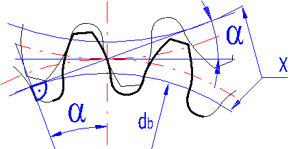

Un engrenage a besoin d'être bien placé pour fonctionner correctement.
C'est pour ça que les dents ont cette forme particulière.
Si tu te forces à laisser du jeu, tu en auras trop et l'entrainement provoquera des oscillations parce que l'effort voyagera trop de haut en bas.
Les dents sont faites pour que l'effort soit tangeant à un cercle théorique (en rouge -.- sur le schéma).
Plus le point de contact s'en éloigne et plus l'effort oscille -> augmente le PEC.
Tu peux mettre une feuille de papier à cigarette entre les machins et serrer si vraiment ça te tracasse.
Les bouts de papier dégageront quant ça roulera et tu seras sur d'avoir laissé un jeu vraiment rikiki.
