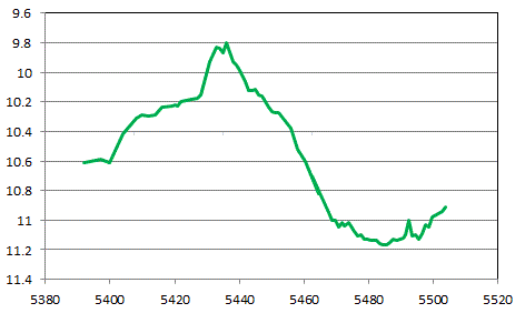

L'éclipse de la naine blanche est maintenant totale, à mag 11.2 environ. Elle va durer quelques semaines.
Sur la courbe de luminosité AAVSO, on voit la montée en luminosité (irrégulière) jusqu'au 20 août environ provoquée par l'outburst, puis sa baisse assez régulière jusqu'à fin septembre, baisse provoquée par l'éclipse. Pendant ce temps, l'outburst se poursuit, sa luminosité (masquée par l'éclipse) peut même continuer à augmenter.

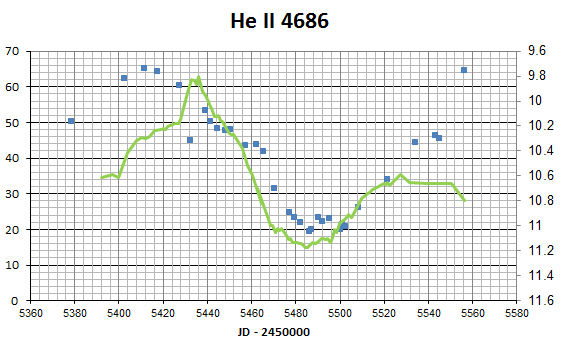

La diminution de l'excitation est particulièrement bien mise en évidence par l'effondrement des raies de plus forte excitation [Fe VII] (voir au début de ce post), mais aussi une diminution de HeII
Cette diminution de la largeur équivalente de HeII correspond également à l'éclipse progressive des zones centrales de la nébuleuse où ces raies se forment.

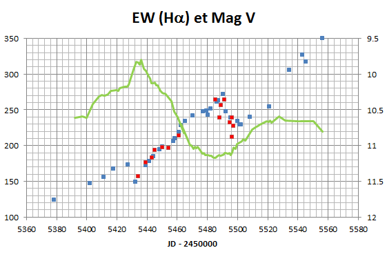

On a aussi sur la page ARAS l'évolution de la largeur équivalente de Ha en parallèle de la luminosité.
D'autres mesures restent à réaliser (notamment [OIII])
