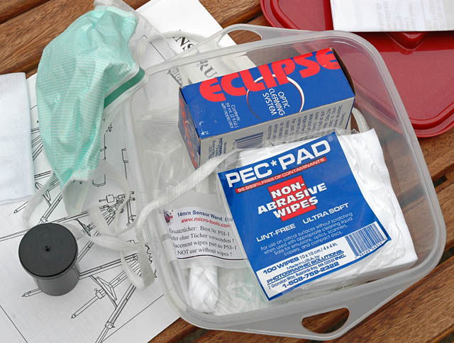

Bonjour à tous.
Hier j'ai démonté le miroir de mon SW 130/900 pour le remettre au centre des clips de support.
Tant que j'y étais, j'en ai profité pour enlever les quelques poussières qui s'y trouvaient, même si ce n'était pas (du tout) nécessaire. Comme l'instrument est récent, il ne s'agissait pas de brins d'herbe collés, de boue ou de jus d'orange ;)
J'ai utilisé des "Pec-Pads". Ce sont des lingettes "high-tech" destinées à nettoyer les surfaces ultra-délicates, comme les capteurs CCD d'appareils photo, les dias ou même les optiques en acétate. Je les utilise depuis des années en photo et je n'ai jamais rien rayé, malgré des sauvetages d'optiques parfois 'violents'... On s'en sert à l'armée pour les surfaces des senseurs optiques.
Voici comment je m'y suis pris; ça marche très bien et c'est sans risque.
1. Porter un masque de chirurgien (dispo en pharmacie) et se laver les mains;
2. démonter l'optique, la déposer miroir vers le haut sur une surface stable et propre;
3. sortir un Pec-Pad et le plier en deux, le tenir entre le pouce et l'index au niveau du pli, les bords sont au moins 3cm sous les doigts;
4. balayer la surface à sec une seule fois d'un mouvement linéaire, sans appuyer.
5. jeter le Pec-Pad;
6. recommencer les points 3 à 5 jusqu'à avoir balayé toute la surface du miroir.
Pour le jus d'orange, les brins d'herbe, la nase et le guano de mouette il existe une procédure de sauvetage que je n'ai pas (encore) testée sur un télescope, mais qui m'a permis de sauver pas mal d'optiques photo. Cela consiste à scotcher le Pec-Pad autour d'une spatule de cuisine en silicone, noyer la surface de liquide de nettoyage "Eclipse" et passer autant de fois que nécessaire, mais toujours dans le même sens, en changeant de Pec-Pad à chaque passage (ne pas "frotter").
Attention:
Ne jamais balayer plusieurs fois avec le même Pec-Pad!
Ne jamais toucher la surface du miroir avec les doigts!
Ne jamais souffler sur le miroir!
Conserver les Pec-Pads au sec dans une boîte propre et hermétique.
Bon à savoir: les miroirs ont toujours l'air sales, même quand ils sont neufs. C'est normal.
Un miroir très sale ne perd que 10% de lumière, la procédure ci-dessus n'est donc à utiliser que si ça gène vraiment l'observation et doit rester exceptionnelle.
Normalement, on ne démonte pas le miroir et on ne le nettoie pas.
Pour info, j'achète mes Pec-Pads ici: http://www.micro-tools.de/english.htm
Entrer dans le 'Online Store' et taper 'Pec-Pad' dans la fonction de recherche.
J'espère que ce petit tuto pourra aider un astro en détresse :p

Tu m'étonnes!!! ma petite méthode à moi qui donne de très bons résultats, directement inspiré de celle de David.;)
1. Mouillage du miroir à très grandes eaux: faire partir les plus grosses salissures et les résidus potentiellement dangereux (rayures...),
2. Trempage du miroir avec un bon paquet de liquide vaisselle,
3. rinçage abondant à l'eau claire,
4. étalage du liquide vaisselle directement sur la surface du miroir avec la pulpe des doigts, jusqu'à l'obtention d'une surface entièrement recouverte de mousse,
5. rinçage à très grandes eaux,
6. rinçage à l'eau déminéralisée en très grande quantité (c'est là que c'est différent de la méthode de David),
7. séchage du miroir à plat (et non pas vertical, cela évite les éventuelles coulures) dans un endroit à l'abri de la poussière.
8. une fois sec et propre: remontage et collimation.
Bref, comme dit Serge, pas de demi mesure: de la flotte, du liquide vaisselle et de l'eau déminéralisée en quantité... astronomique! :be:
