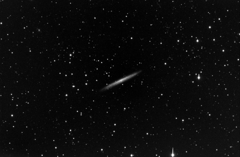

en guise de souvenir de la soirée au CDF du dimanche 18 juillet dernier, je vous présente ngc5907, un joli fuseau dans la constellation du Dragon.
Super ciel, assez stable, M13 visible à l'oeil nu par moments si le vent se calmait. SQM mesuré au zénith 21,3.
Matériel : TSA102 f/8+Audine sur JP-Z
Guidage : PHD guiding,
Poses : 15x10minutes,
Traitement : médiane des 15 poses, flats, darks, offset, log, ddp, masque flou avec Iris.
Image cliquable pour le grand format :
salut,
très belle image bien traitée et fine beaucoup de détails et de tachouilles dans le fond de ciel
un peu dommage pour le blooming
amicalement
guillaume;)
merci ;) , je tente de faire des trucs pour limiter le blooming avec Gimp, a marche pô ...
Salut Pierre
J'ai manqué ton post. Rattrapé de justesse. Sur WA la monorubrique photo fait descendre les sujets bien trop rapidement.
Belle image. Pour le blooming tu peux essayer PhotoShop en dupliquant du ciel avec le tampon. Tu termines par dupliquer la 1/2 étoile vierge que tu pivotes de +90 et -90° pour ecraser le blooming. Cela ne laisse aucune trace. Valable si tu n'as que 2 ou 3 étoiles à corriger.
J'avais passé un petit tuto sur ce forum.
Bonjour Pierre,une belle image avec pas mal de ptites taches autour ;).
Avec astroart,le blooming ne disparait pas completement aussi!!!
J'utilise la technique de Christian avec le tampon dans Photoshop,
c'est trés efficace.
yves
Oui, non seulement ça me marche pas bien, mais il altére le reste de l'image.
Voici une série d'images qui résume la manip sous Photoshop.
A mettre en oeuvre si les étoiles ne sont pas trés nombreuses.
