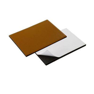

du teflon à découper:
attention, ici cela semble un "feutre" teflon, je ne connais pas, c'est peut être bon (voire meilleur que le normal sans relief) mais faut voir l'épaisseur.

Merci, c'est déjà plus clair (si si ! ), par contre comme il n'y a pas tant d'espace que ça entre les deux parties, je ne sais pas si il y a assez d'espace pour y glisser une épaisseur de Teflon.
Je vais voir ce qui est proposé chez CastoMerlin.
J'ai "crée" l'espace en virant la lamelle d'origine...
Faut effectivement la plus faible épaisseur possible (1mm il me semble)
Note que la mousse autocollante se donne et peut être fatiguée, coincée entre deux plaques métalliques dans un étau.
