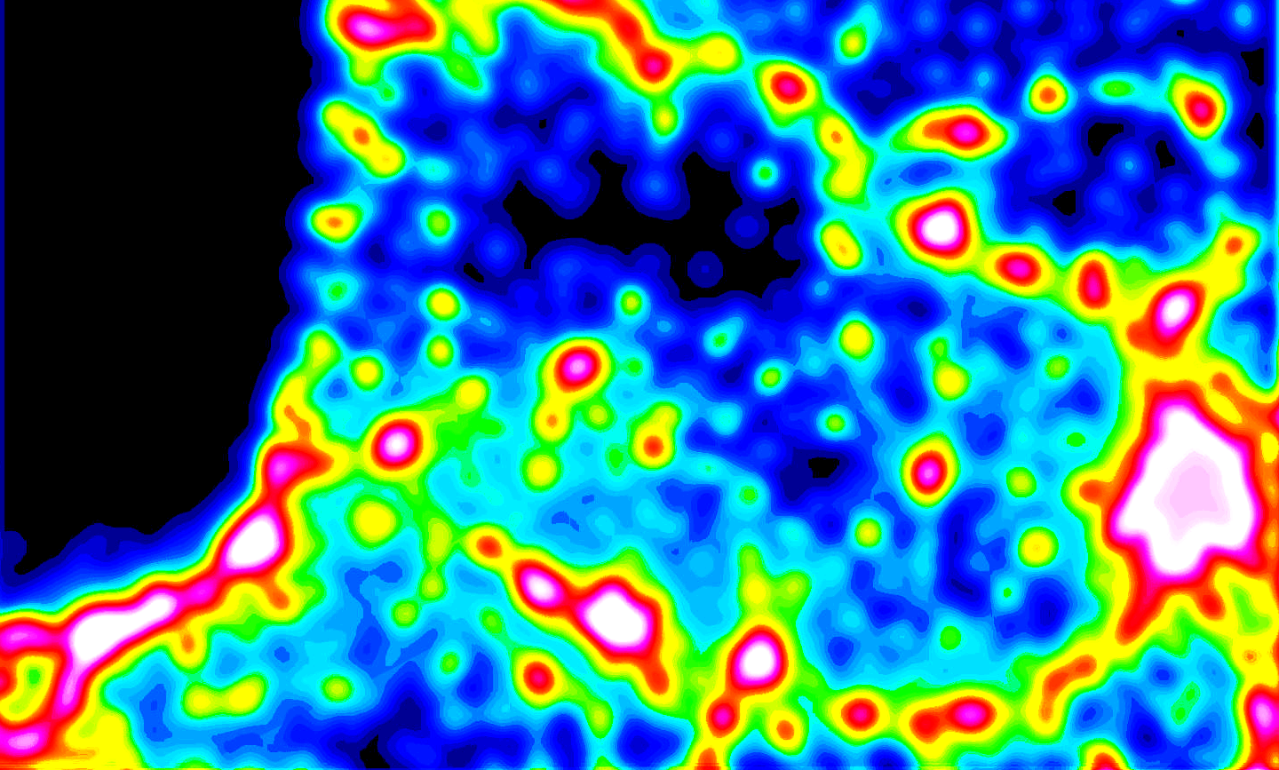

Je viens de "m'amuser" à appliquer un petit traitement sur une "photo" issue du Black Marble 2010.
Je sais que c'est loin d'être parfait, en noir et blanc et sans légende mais je débute dans le traitement. ^^
Il s'agit d'une partie du Sud-Ouest à l'ouest de Toulouse ( qui est d'ailleurs bien visible ).
Cette image a au moins le mérite de montrer les zones plus ou moins affectées par la PL.
J'ai fait de même pour toutes les régions de France.

oui c est même facile mais le résultat ne sera pas identiques au cartes avex ton procédé montre les zone d émission de la pollution, pas la diffusion qui en découle
Tout à fait j'en suis conscient ; "l'étalement" des sources lumineuses est insuffisant.
Mes "images" montrent seulement les endroits où la PL locale est faible à très faible.
On y retrouve d'ailleurs mes sites de Mézos et de Sore.
Si tu peux me colorer celle-ci çà serait sympa.
Merci d'avance
Cordialement

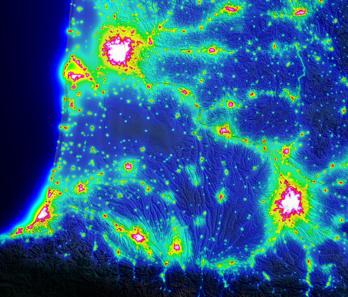

donc voici ton image colorisée et a peu prêt calée sur la norme AVEX
(la prochaine fois donne des PNG plutôt que des jpg)
j'ai fait une version soft (gaussiene de 4)
pour finir la version AVEX du secteur
Merci beaucoup pour ton boulot je l'aime bien ainsi cette image.
C'est ok pour le png, çà sera même plus facile de les fournir dans cette extension !
Je viens d'annoter quelques villes ce qui la rend plus lisible.

Cartes de PL utilisées récemment, et testées sur le terrain. Avec certaines zones bleues nuit à noires.
Ça fonctionne. Merci Fredogoto.

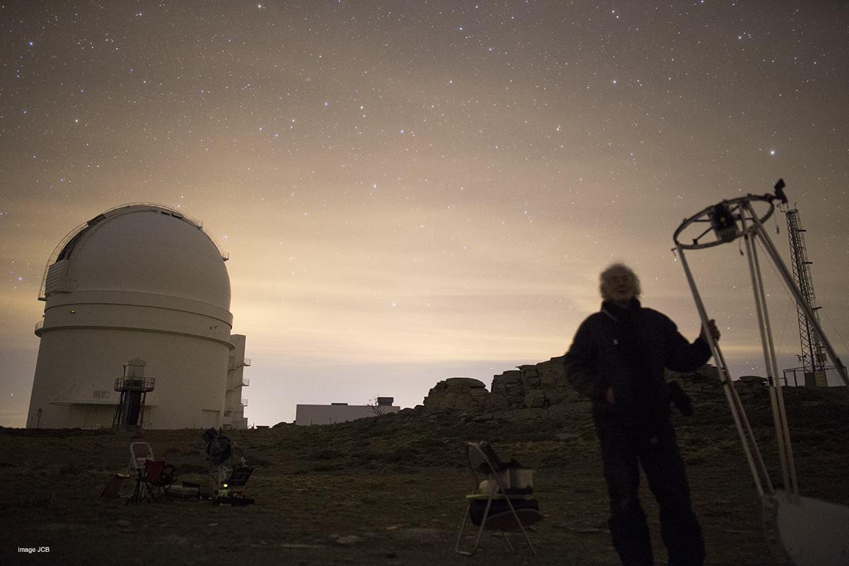

il y a quelques jours il y faisait beau
dommage pour le Calar Alto on voit bien Gergal au sud :(
on avait quand même minimum 21.6 de SQM :cool:

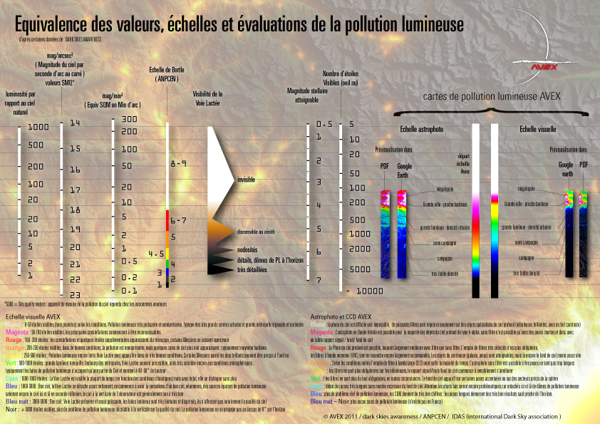

Edit: on aurait une idée de la correspondance entre l'échelle Avex et le SQM ?
Merci car je l'avais jamais vu sur le site :(

Tiens, d'ailleurs, j'ai une question sur la correspondance avec l'échelle de Bortle.
J'essaie d'évaluer la qualité des sites où je fais des photos. Pour ça, je mesure le fond du ciel dans des conditions normalisées avec mon APN. Pour un site sans PL, je descends à 100 ADU pour le fond du ciel. Maintenant, j'ai un site un peu pollué à 200 ADU. Sur l'échelle de gauche (luminosité par rapport au ciel naturel), je dois me placer à 1 ou à 2. Il faut prendre en compte la luminosité globale du ciel local (naturel + PL) ou juste la contribution de la PL?
naturel + pl...

naturel + pl...
Mais en fait, quand je regarde de nouveau le graphique des équivalences, je ne comprends pas pourquoi certaines échelles vont plus bas que le niveau 1 de la luminosité par rapport au ciel naturel.
