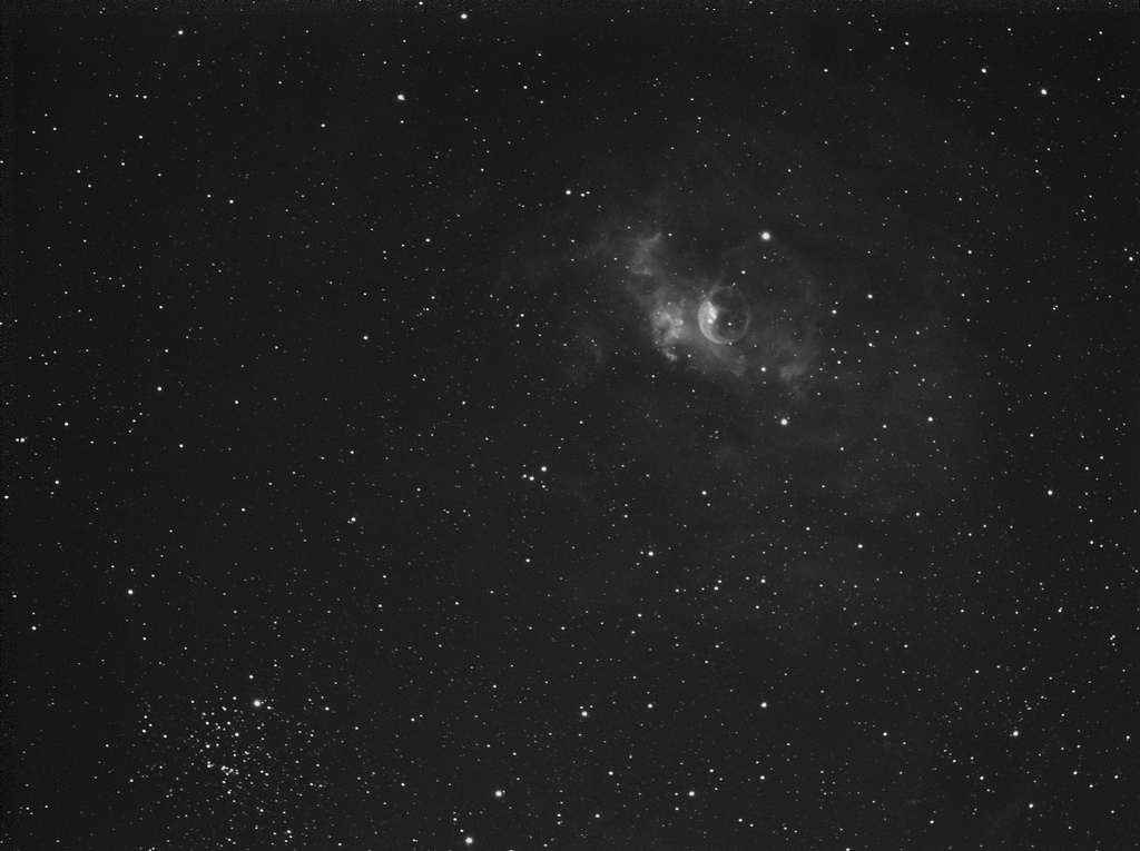

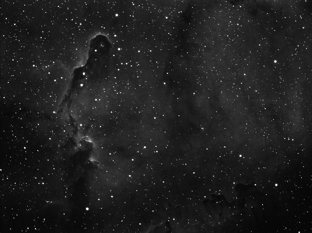

Faute de pouvoir faire la chrominance avec la lune, voici quelques luminance en Ha. Quel galère pour traiter les (Ha)RVB!!!! Si une bonne âme passe par là et peut m'aider un peu ce ne serait pas de refut, car là,...Je n'en puis plus :)
La bulle (pose de 2h par 15min)
La trompe d'éléphant (pose de 2h par 15min)

Setup: 314L+ 80ed avec red 0.8 sur EQ6 autoguidé sur LX90 8" avec PL1M
broxot
Une belle série bien fine. Toutefois, je trouve ta trompe un peu trop sombre, mais pleine de relief cela dit. (et ne nous méprenons pas sur la trompe en question :be:)

Sympas tes luminances !!
Et t'inquiètes ... je t'ai pas "abandonné" ... je suis spas chez moi pour le moment ...
Le traitement couleur demande pas mal d'essais ... c'est pas évident j'en conviens ...
Fait des essais, je t'ai filé les "bases" pour coller le RVB sur la luminance.
Après vient le boulot de balance des couleurs, le plus hard en effet ...
Base toi sur ce qu'ont fait les autres (pour ça, google image ;) ), et essayes ...
Des étoiles avec un halo magenta > correction sélective > moins de magenta dans le rouge et le magenta
Nébuleuse trop verte > idem, moins de jaune et bleu dans le cyan, vert et jaune ...
Etc ...
fond de ciel bruité : selection du fond de ciel, filtre bruit > antipoussière à 1 pixel ...
Bref, n'hésites pas à essayer ...
De mon côté je vais essayer de "noter" ce que je fais, en particulier je vais reprendre ta dentelle et tout répertorier pour que tu puisses reprendre tout pas à pas et arriver et surtout comprendre ce résultat ;)

christiand>effectivement y avait un poil de vent, alors sur des pose de 15min ou 30min des petites écartades de l'étoile guide sont survenue, mais comme tu dit dans l'ensemble ça roule.
ponpon>Pour la tompe, je vais reéquilibré ça, mes écrans n'étant pas calibré c'est disons folkorique!
gibehem>Je vais essayer, mais j'attend avec impatience tes infos, sur AM de févier 2010, nicolas outters, explique comment faire du HaRVB sans avoir du rose, mais il dit pas comment pas avoir du vert :). Pour l'instant j'y arrive pas!
